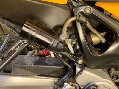

День добрый!
купил мот BMW F800s 2007г привезенный с японского аукциона - на нем стоит тюнинх - хитрый аморт с крутилками - помогите пожалуйста его опознать - хотелось бы найти инструкцию как его правильно настраивать...

аморт опознан: это Mupo AB2
теперь вопрос - как понять как его настраивать? по слухам завод закрылся, на сайте инструкций нет и в интернете не находится ничего(((
может кто то знает как это можно интерпретировать?:
Adjustment features:
Compression 24 clicks
Rebound 40 clicks
Length 9mm
Manual spring preload
Optional hydraulic spring preload
Rebound 40 clicks
Length 9mm

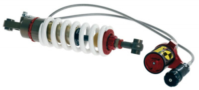

1. Сжатие 24 деления (регулирует жесткость амортизатора на сжатие, то есть то как резко ее можно сжать)NikolayF800 писал(а): ↑Сб июн 27, 2020 15:15может кто то знает как это можно интерпретировать?:
Rebound 40 clicks
Length 9mm
2. Отбой/отскок 40 делений (то как быстро подвеска распрямится обратно после сжимающего усилия)
3. Длинна 9мм... Не знаю длинна чего))
4. Ручная настройка преднатяга пружин (вон те шайбы сжимающие пружинку, которая стоит на аморте)
5. Какой-то гидравлический преднатяг, непонятно чего, но вряд ли пружины... Я не знаю)
Четвертая настройка про "мягкость", то есть косвенно это про единицу хода подвески на единицу силы приложенной к ней. Глобально настраивается заменой пружины, тонкая настройка производится преднатягом
Первые две настройки нужны для того, что бы после неровностей мотоцикл не раскачивался, а съедал неровность отслеживая профиль поверхности колесом не теряя держака. Проще говоря гашение колебаний пружинки, которая в свою очередь гасила удары от наездов на неровности
Крутить крутилки на нагруженной подвеске не советую, все кручения и верчения должны происходить при вывешанных колесах
Начинать настройки следует со средних, все крутилки на середину
Примерно так это можно расшифровать
Буду благодарен, если кто-то объяснит у чего там 9мм длина, не может же быть 9мм хода на штоке, даже с учетом прогрессии в маятнике)

может быть характеристика присоединяемого патрубка?Самоделкин96 писал(а): ↑Сб июн 27, 2020 15:57если кто-то объяснит у чего там 9мм длина, не может же быть 9мм хода на штоке
- Самоделкин96
- На форуме: 5 Лет 7 Месяцев 4 дней
- Сообщения: 13429
- Имя: Давид
Помогите опознать аморт
Нет, я поискал, речь об этом выносном бачке и крутилке на нем))
Длинна там явно не 9мм, а сечение они бы длинной не назвали
- Yggy
- На форуме: 9 Лет 6 Месяцев 27 дней
- Сообщения: 5499
- Откуда: Волгоград
- Имя: Денис
- Мотоцикл: XJ6
что ты меня дуришь? Дословно : опциональный гидравлический преднатяг пружины
а ширина?
кто этих китайцев разберёт...
- Самоделкин96
- Сообщения: 13429
- Имя: Давид
Допустим, это похоже на правду) Меня просто выносной бачок смутил, который зачастую присутствует если такая роскошь имеется на аморте)) но ты прав, в случае если оно имеется- там аж два бачка!
А ширина это сечение))
Я думаю, мб 9мм это диапазон настройки преднатяга? Вроде норм версия))

Судя по фотке на оф. Сайте, вылет нижней проушины регулируется по резьбе с контргайкой. И там как раз миллиметров 9

Написал производителю на почту - получил ответ - в мм они меряют spring preload - из него можно решить что 9мм это про глубину закручивания гаек на пружине?:
(c)
Our normal setting is as follow:
Lenght: 349 mm
Spring: K 180 N/mm
Spring preload: 10 mm
Compression: 10 click out
Rebound: 20 click out
Kind regards,
Giulia VALENTINI
Customer Assistant
MUPO
+39 0542 671863 | Office Ph
(c)
Lenght: 349 mm
Spring: K 180 N/mm
Kind regards,
Giulia VALENTINI
Customer Assistant
MUPO
- Самоделкин96
- Сообщения: 13429
- Имя: Давид
Исходя из этих цифр- да, тут уже длинна 349мм а преднатяг пружин 10NikolayF800 писал(а): ↑Пн июн 29, 2020 13:26Lenght: 349 mm
Spring: K 180 N/mm
