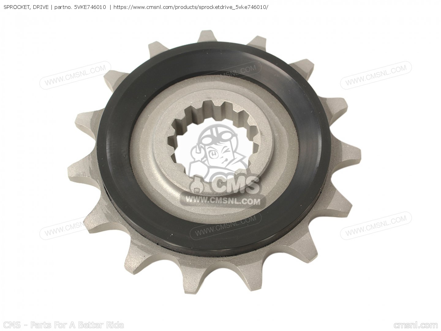

Еще вопрос по звезде.
Берем оригинал и видим на ней бортик
И такое есть на многих мотоциклах.
Вопрос. Зачем он и почему нету на заменителях?

Re: Звезды и цепи.
Предположу:
Бортик похож на резиновый - возможно он как то служит на снижение шумности?
Хотя износится очень быстро при этих нагрузках....
Хотя этот бортик видимо ставится к двишателю - может быть там остаётся минимальный зазор между двигателем и звездой и типа некоторой защиты от грязи сальника того, что к звезде?

Что-то у меня картинка бортика не видна.
