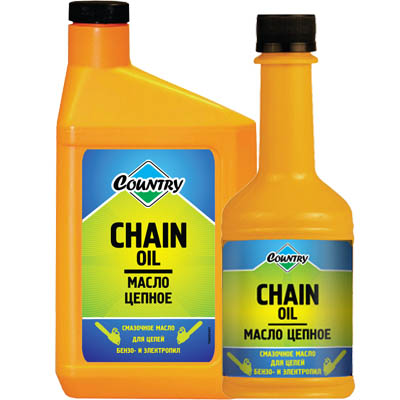

Ну ващет и для бензопильных цепей есть спец смазки. Правда ценник радует - 1л~120р. Гуманно...Billy.Bob писал(а):В бензопилах онли моторное масло на цепь.
Кстати, а может попробовать смазывать ею?

Это для буржуев, я отработку мотюлевскую лью.....Serega iz Nvmskovska писал(а):для бензопильных цепей есть спец смазки.
