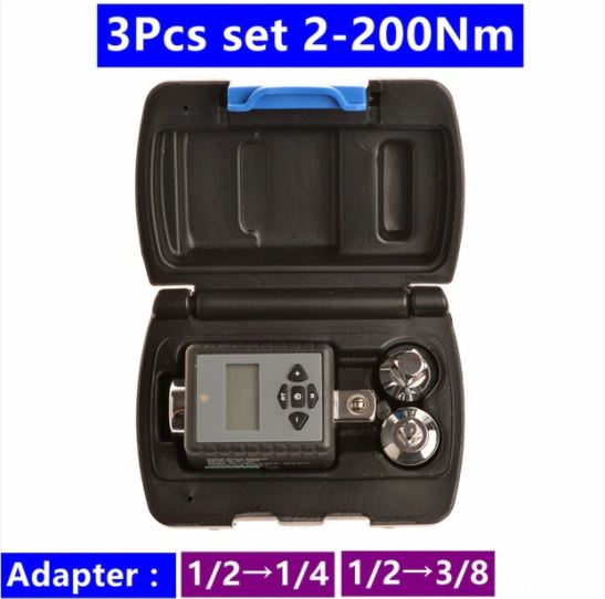

38-200 (не помню верхний предел) какой-то древний, маркировки как таковой нет, назовем его GuS... это мой самый первый ключ, до сих пор работает норм
5-25 ombra, купил недавно специально для мелкого крепежа по силумину, до этого тянул от руки...
2-200 электронный, в прошлую зиму прикупил в Китае, с пищалкой. Проверил предыдущими своими ключами, с омбра показывает +\- 1-2 Нм, По отношению к Гусу электронный показывает меньше, к примеру 50 НМ на Гусе на электронном отображаются как 45 Нм...
Вот такой китаец. Питается от двух мизинчиковых батареек (ААА)
