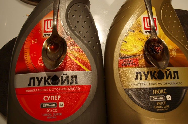

Фотка не моя. МаслА нагреты в ложке.

И что с ними, поясни. А то по фото не понятен результат эксперимента

Дыбра писал(а):И что с ними, поясни. А то по фото не понятен результат эксперимента
Так это с https://bmwservice.livejournal.com/
Синтетика свернулась. Минералка нет.

tandreo писал(а):Синтетика свернулась. Минералка нет.
В отношении "прожарки": его технология - ~400С в течение 60 минут.
Отсюда вопрос: есть ли такие температуры масла в двигателе в течение такой экспозиции времени?
Данные тесты, скорее, испытание термической устойчивости с целью поиска критической температуры фатальной деградации моторного масла.
Имхо.

Barabas писал(а):В отношении "прожарки": его технология - ~400С в течение 60 минут.
Имхо.
Я и сам не знаю на сколько близко это к реальным условиям. Но подобные тесты проводят крупные компании по производству масел.
Вот я и спросил на форуме, кто-что думает об этом.
Про присадки в масло у него тоже есть.
На форуме: 11 Лет 11 Месяцев 29 дней
Re: Мото и авто масло.
#1104 Сообщение Barabas »
tandreo писал(а):Я и сам не знаю на сколько близко это к реальным условиям.
Насколько я представляю, это достаточно далеко от реальности.)
#1106 Сообщение XPOH »
Давайте прикинем, какие температуры бывают в моторе...
Температура выхлопных газов на выходе из головы в зависимости от режима работы мотора в среднем от 400 до 900 С (в основном зависит от качества смеси и опережения зажигания)... это данные с датчика температуры выхлопных газов, устанавливаемом в коллекторе у самого фланца...
Поршни и большинство деталей мотора сделаны из силумина. Температура его плавления примерно 580 С
При ~400 С поршня наверное уже "мажут"...
Источник: http://ru.wikipedia.org/wiki/Силумин
Температура масла "жаркого" турбо-двигателя с водяным охлаждением и исправлной системой охлаждения масла (темплообменник, либо выделенный радиатор для масла) не превышает 130 С. Температура масла свыше 200 С считается аварийным перегревом масла...
Температура вулканизации резины 140 - 160 С
Источник: http://ru.wikipedia.org/wiki/Вулканизация
То есть при нагревании масла выше этой температуры сальники и манжеты, контактирующие с маслом такой температуры, за короткое время гарантированно пройдут процесс стеклования и задеревенеют и очбыстро потекут...
Как-то так... :blush2:
Яж говорю, bmwservice - колхозник-демагог, упертый в своем ламерстве...

Barabas писал(а):Насколько я представляю, это достаточно далеко от реальности.)
днище поршней нагревается не слабо, сам поршни, головка тоже горячая.
Добавлено спустя 2 минуты 58 секунд:
Масло в картере скутера с воздушным охлаждением например 50сс 100-110град. После тюнинга - увеличения поршневой до 90сс при той же конфигурации охлаждения(воздушное принудительное) - уже до 130 град. греется масло. Это замеры в картере в месте щупа.
Последний раз редактировалось дядяваня Вт фев 13, 2018 14:36, всего редактировалось 1 раз.
#1108 Сообщение XPOH »
дядяваня писал(а):днище поршней нагревается не слабо, сам поршни, головка тоже горячая.
Допускаю, что кратковременно (в пределах нескольких секунд) масло из масляной форсунки, направленной на днище поршня или стенку цилиндра, может приобретать температуру, близкую к температуре днища поршня (с учетом теплопроводности масла)... но оно тут же охлаждается до общей температуры масла в поддоне, стекая в него с деталей ЦПГ и КШМ... ни о каких
Barabas писал(а):400С в течение 60 минут
речи не идет...
речи не идет...
Дак это-то однозначно. Но не понятно почему всё-же некоторые масла (больше минералка) даже при этих адовых условиях остаются чистыми. А некоторые в г..но??????
Вывод: те, что не свернулись в колбах, с оооооогромным запасом не закоксуют двс. Прав?

XPOH писал(а):речи не идет.
ну да.
Добавлено спустя 37 секунд:
Логичней было бы нагревать масла не выше 200 градусов.
Добавлено спустя 1 минуту 50 секунд:
tandreo писал(а):Вывод: те, что не свернулись в колбах, с оооооогромным запасом не закоксуют двс. Прав?
Теоретически. Но такие масла не имеют противоизносных и других присадок.
