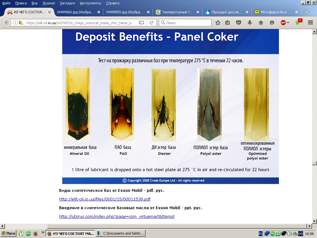

дядяваня писал(а):Логичней было бы нагревать масла не выше 200 градусов.
Мобил проверяет на вращающемся диске. Темп. диска300+гр масло 280 чтоли.
а вот установка шелл, горячее масло 200С пропускают через раскаленные стержни 320С в среде диоксида азота и результат не в пользу "чистой" по прожарке минералке.

tandreo писал(а):Почему? Там же обычные товарные маслА. Есть и менералка. Есть синтетика.
Ну, почему тогда минералка не сворачивается?
Добавлено спустя 1 минуту 28 секунд:
tandreo писал(а):Темп. диска300+гр масло 280 чтоли
на вращающийся алюминиевый диск 330С льется масло 285С
Добавлено спустя 24 секунды:
это оттуда же.
Добавлено спустя 1 минуту 54 секунды:

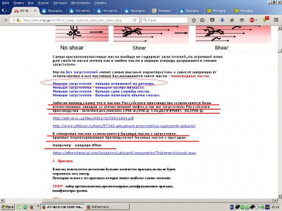

Вот кстати интересный вывод оттуда же. Копаясь в движках москвичей знаю не по наслышке.
те кто в ссср ремонтировал советские движки, не на словах знают каким мазутом они обрастали изнутри все до одного эксплуатируясь на 100% минералке, так что ускоренная прожарка минералки в колбах не показательна, там нечему сыпаться на дно, тут важен ресурс, и длительное окисление и деградация базы, а не высыпание полимера и присадок на дно....

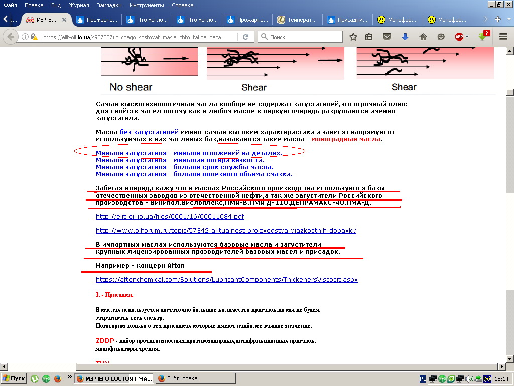

Значит так прожарка: 1)по времени мало 2) температура велика => выпадение присадок, но база не страдает.
В реальности (в моторе): 1) время больше 2) темп. меньше => присадки не выпали (только сработались) база (минеральная сдулась). Так?

tandreo писал(а):Но не понятно почему всё-же некоторые масла (больше минералка) даже при этих адовых условиях остаются чистыми. А некоторые в г..но??????
Вывод: те, что не свернулись в колбах, с оооооогромным запасом не закоксуют двс. Прав?
Я одно знаю... лью уже более 10 лет гидрокряк и минералку одной фирмы, все моторы в итоге рано или поздно вскрывал хотя бы голову и нигде не видел ни следа кокса, кольца не залегали, нагара не было (если не ссали МСК)... если мотор склонен жарить масло, то мне кажется, он зажарит любое, но спорить не стану... однако, в моей практике даже китайские моторы не жарили мою любимую марку масла, правда это всетки конструктивно та же хонда... :blush2:
