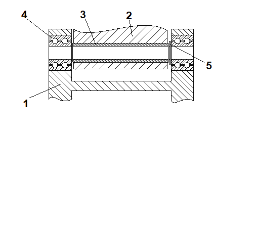

Самоделкин96 писал(а): Вт дек 14, 2021 16:18
XPOH писал(а): Вт дек 14, 2021 16:15
Самоделкин96 писал(а): Вт дек 14, 2021 02:07 Я понял, схема как на картинке в этом посте, только в ухе упорный подшипник. Но один вопрос- где оказывается внутренняя обойма? Если она в ухе, то ее ухо от проворачивания удерживает и не дает прижаться ко втулке в ухе рамы, а если оно не в ухе то я вообще не могу представить как так
На этом рисунке у тебя ошибка - диаметр дистанционной втулки равен диаметру ВНУТРЕННЕЙ обоймы подшипников, втулка распирает ВНУТРЕННИЕ обоймы (которые внутри подшипника, внутри, понимаешь?)... а у тебя нарисовано что диаметр втулки равен диаметру внешней обоймы, в этом ошибка. И между втулкой и внутренней обоймой одного из подшипников лучше предусмотреть регулировочную шайбу, выбирающую зазор... это чтобы не ибаца вытаскивать потом и ставить легко... вынул шайбу и за счет увеличившегося зазора снял маятник, назад также, приложил маятник по месту, подпихнул в зазор шайбу, пронизал все осью, стянул. Таким образом можно люфт в этом узле вывести в мизеры и при этом обеспечить легкую сборку/разборку узла... эта шайба тоже диаметром не сильно больше ВНУТРЕННЕЙ ОБОЙМЫ и соответственно втулки. Шайбу можно по идее с любой стороны ставить ну или с двух сторон, но это необязательно, достаточно с одной стороны.
На этой картинке нет ни одной дистанционной втулки)
Давид, шел бы ты учиться... хотя бы в МАДИ...
Накидал тут в паинте специалньна для тебя...
1 - Маятник
2 - Рама
3 - Втулка (запрессовывается в раму на горячую)
4 - Подшипник
5 - Установочно-регулировочная шайба
На рисунке не показана шпилька-ось. Вместо шпильки можно использовать болт. По диаметру шпилька-болт должен быть желательно каленый и довольно плотно входить в подшипник и втулку

XPOH писал(а): Вт дек 14, 2021 17:52 Накидал тут в паинте специалньна для тебя
Так и я такой вариант давно накидал) Но в итоге отказался от подшипников в маятнике, они будут в ухе рамы. Невозможно приварить выточенные посадки так соосно, а точить после сварки маятника в нем посадки- ооооочень дорого
Короче, максимальный примитив, а потом по результатам тестов хотя бы можно будет сформулировать проблему и решать ее. Сейчас у меня даже грамотно сформулированной проблемы нет (сделать рабочий шарнир без люфтов- не та формулировка)
Сделаю так, потом будет ясно почему оно не подходит и не подходит ли :blush2:
Подшипник взял 3056202- двухрядный радиально-упорный шариковый
Ось 15мм. Относительно ушей рамы и внутренних обойм подшипников неподвижна.
Шайбы капролон/нейлон для защиты от попадания всякой бяки и трения металла об металл
Весь бутерброд с картинки стягивается осью и тестируется, ищутся недочеты и уже над ними думать.

Самоделкин96 писал(а): Вт дек 14, 2021 18:30 Подшипник взял 3056202- двухрядный радиально-упорный шариковый
чёт не пойму, а зачем там шарики, нет же вращения, а только туда-сюда по чучуть.
Шарики же дырки быстро набьют на обойме... как в случае с подшипником рулевой колонки))
А чё не конические?... :~/ с шариковыми малейший люфт вызовет болтанку жопы, не?))

Флудериум
#1178 Сообщение XPOH »
Самоделкин96 писал(а): Вт дек 14, 2021 18:30 Хороший совет, осталось найти человека, который бы зарабатывал мне деньги, пока я на парах со вчерашними школьниками сижу
Ну а с таким уровнем не то что автомобиль с претензией на мелкие серии, самокат вон даже не можешь сделать...

Самоделкин96 писал(а): Вт дек 14, 2021 18:30 Так и я такой вариант давно накидал) Но в итоге отказался от подшипников в маятнике, они будут в ухе рамы. Невозможно приварить выточенные посадки так соосно, а точить после сварки маятника в нем посадки- ооооочень дорого
У тебя ширина маятника по ушам какая? Одним сверлом на сверлильном проход сразу обе дырки - вот и соосность. В край дырки заготовить заранее с припуском (чуть уже), приварить, а потом соосность восстановить шлифовкой-расточкой до нужного диаметра посадки подшипников. Подшипники желательно располагать максимально удаленно от центра, чтобы боковая нагрузка при шатание маятника была меньше на подшипники (рычаг меньше).
Флудериум
#1182 Сообщение XPOH »
Самоделкин96 писал(а): Вт дек 14, 2021 19:06 С конических все начиналось
Коническим нужно будет еще регулировочный узел мудрить

XPOH писал(а): Вт дек 14, 2021 19:08 У тебя ширина маятника по ушам какая?
Пока нет точных цифр, будут когда будет точно определен подшипник и конструкция
XPOH писал(а): Вт дек 14, 2021 19:08 Одним сверлом на сверлильном проход сразу обе дырки - вот и соосность
Сверло очень неточный инструмент)) В сверлильном станке если в 0,5мм отклонения уложишься на 10см- уже выдающийся результат
XPOH писал(а): Вт дек 14, 2021 19:08 В край дырки заготовить заранее с припуском (чуть уже), приварить, а потом соосность восстановить шлифовкой-расточкой до нужного диаметра посадки подшипников.
2000-3000р за дырку получится, золотой узел
XPOH писал(а): Вт дек 14, 2021 19:08 Подшипники желательно располагать максимально удаленно от центра, чтобы боковая нагрузка при шатание маятника была меньше на подшипники (рычаг меньше).
Да это понятно, это единственный аргумент в пользу подшипников в ушах маятника
Пойду в кондукторе сварю по калиброванной направляйке от 3д принтера 2 уха на одной железке, посмотрю попадаю ли, вдруг получится без постобработки обойтись, тогда подшипники будут в маятнике
XPOH писал(а): Вт дек 14, 2021 19:10
Контргайку чтоль?)
да чё там мудрить! Затягиваешь, пока вверх-вниз двигаться не перестанет, и ослабляешь на четверть оборота))) как в барабанах на машине с задней балкой и барабанными тормозами))))
