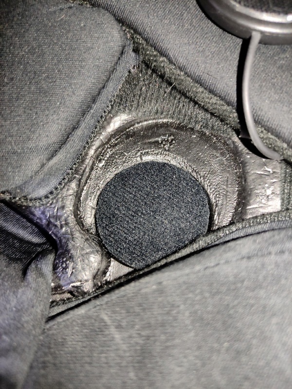

отштамповка под наушник. липучка круглая отклеивается и там еще где то на сантиметр углубление

alcazar89 писал(а): Пт фев 18, 2022 20:01 шлем подбирал, чтобы сидел максимально плотно, но без дискомфорта. либо шлем с обычными наушниками не надену, либо уши выйдут из чата при попытке снять
Ну а ты попробуй :rofl:
Я ездил с проводной гарнитурой, музыку послушать и по телефону поболтать - вполне.

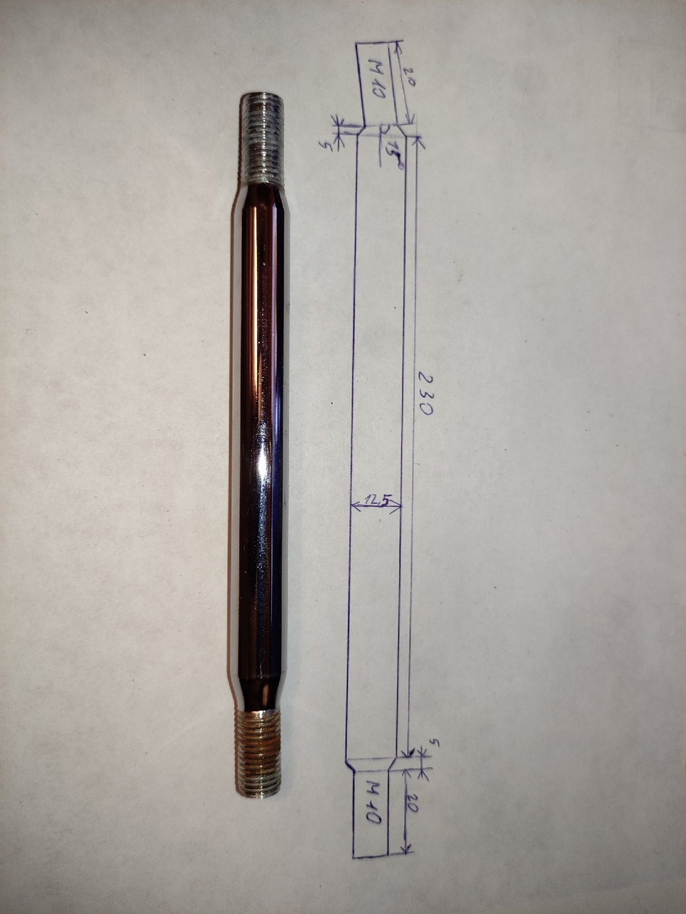

alcazar89 писал(а): Пт фев 18, 2022 20:06 прсят аванс, а рандомному человеку с авито как то не хочется отправлять деньги
Так а в чём проблема приехать и чтобы в твоём присутствии нарезали и согнули?
Я себе, наверное, тоже немного протюнингую зеркала подобным образом.

Geodozer писал(а): Пт фев 18, 2022 20:31 Так а в чём проблема приехать и чтобы в твоём присутствии нарезали и согнули?
не хотят.
из нержи ж надо. видимо это не так просто.
Geodozer писал(а): Пт фев 18, 2022 20:31 Подшлемник надевать не пробовал?
нет и небуду. слишком в нем жарко.
а чтобы шейку не надувало есть легкий и теплый баф
я хочу гарнитуру и на, тот же фриком1 я вполне могу разориться. вопрос влезет ли динамик в шлем без плясок с бубном аудиоподготовка то есть. и канал для микрофона и тонкие 5 мм динамики вполне нормально влезают. разве что "на старте" взял китайскую каку)

alcazar89 писал(а): Пт фев 18, 2022 21:00не хотят.
Так понятное дело, деталь с подвохом :rofl: Еслиб я был токарем, то я бы ожидал каких ни будь ревизоро с этой деталью)
Вот у тебя идет прямой пруток 12,5мм, потом сужение, на сужении изгиб и резьба...
Давай по порядку
1. Сгиб... Просто так ничто в этом мире не сгибается, всегда есть радиус гиба ...почти всегда, вот например на твоем чертеже его нет. Возьми самую тонкую бумагу, сложи ее пополам, прогладь тяжелым и горячим утюгом линию сгиба- и все равно у этого сгиба будет радиус)) А теперь представь что с 12,5мм прутком. Минимальный радиус гиба для гладких стержней- 2, это значит, что минимально возможный радиус гиба в два раза больше диаметра самого стержня. И это лишь в теории, на практике 2,5 и более, тк на 2 диаметра согнуть нужна хорошая оснастка и максимально подходящий сплав
2. Изгиб через сужение проходить не может, будет концентрация напряжений в месте где минимальная площадь сечения переходит в утолщение... А гибка это равномерное приложение силы и равномерная контролируемая деформация
3. Резьбы на изгибе не бывает, ее там просто не нарезать, а если нарезать заранее то ее порвет)
4. Длина... 270мм при максимальном диаметре 12,5... Даже с люнетом эту штуку будет изгибать, дробить и вести жутко)) А ты ведь наверняка хочешь хорошую поверхность, которая попросту недостижима
Либо переноси сгиб в цельную часть прутка, либо откажись от сгиба)) И не забывай прокручивать в голове техпроцесс при создании нового чертежа, а то людям по этому рисунку еще работать, и если без полей допусков они привыкли, то вот это их пугает конкретно)
А еще лучше, возьми в магазине заготовок метр трубки из нержи (12х2 и 14х2 есть везде, к сожалению 12,5 не найти), заказывай у токаря резьбовые наконечники под запрессовку/пайку, гни трубки как тебе самому удобнее, полируй и вставляй туда наконечники. Для себя я бы именно так и сделал)
Кстати, а сколько токари за это попросили?)

Самоделкин96 писал(а): Сб фев 19, 2022 06:36 1. Сгиб...
а я говорю всем, что не принципиально как именно будет сгиб, можно проточку под резьбу сделать вплоть до лишнего сантиметра и там согнуть(проотчку 30мм. разьбу нарезать на первых 20мм, на остатке изгиб), эта часть все ровно будет под колпачком и не видна. или изогнуть уже по толстому но не далее сантиметра от расширения. да и конус сам не важен - можно прямым углом, но без острых граней (сточить) потому что опять оно будет под колпачком)
что важно - толщина "толстой" части прутка. 12.5-12.6мм, потому что колпачок должен плотно и без дополнительных шаманствий сидеть. в оригинале толщина прутка 12.56мм
