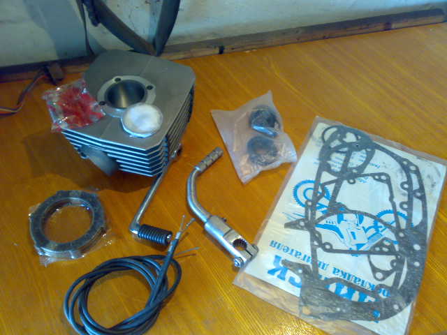

Как и обещал, отписываюсь. Вроде был сегодня почти целый день в гараже, а сделал только заднее крепления двигателя. :-( Выверял каждый мм соосности. Крепил через переходники (фото забыл сделать).
Вот фото, извиняюсь за качество. :sorry:
Был на рынке, прикупил нужные запчасти:
Парни, подскажите, пожалуйста, я включаю передачу, проворачиваю киком, а звезда не крутится, все передачи пробовал., в чём дело?

С двигателем тебя кинули уроды. А вот насчет коробки то смотри сцепление. Чует мое сердце там дисков нет

Сцепление? Больше идей нет...

я так понимаю диски сцепления ты уже купил(на фотке вроде они), так что открывай коробку и смотри что не так в ней.

Step_ писал(а):ак что открывай коробку и смотри что не так в ней.
угу.. надо хотябы крышку снять чтобы сцепление посмареть... если с сцепухой все норм - то половинить мотор - смареть что с КПП
