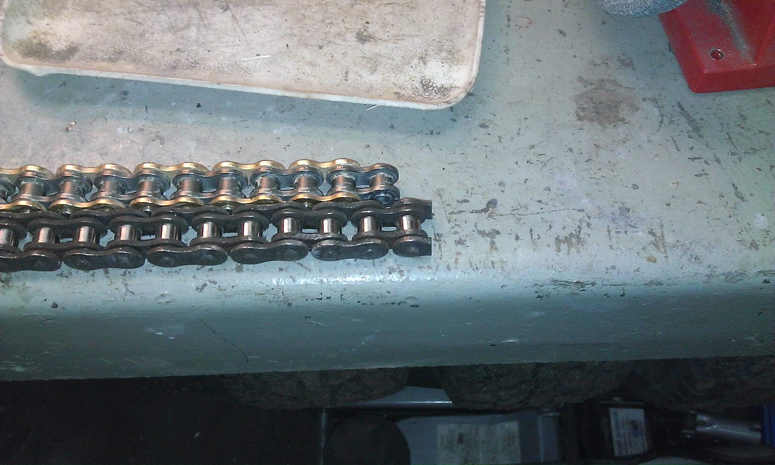

Serega iz Nvmskovska
Сообщения: 8,695
Откуда: ...см. выше
Re: Подтянуть цепь
#126 Сообщение Serega iz Nvmskovska »
У меня, когда цепь растянулась и её начало закусывать за зубьях (неравномерное растяжение по длине в разных местах), я её поменял на новую, но перед тем как ставить новую - сравнил их и вот какая получилась разница. Внизу - старая:
