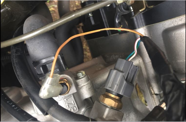

ramich писал(а): Топливный насос снимал, чистый, давит давление точно более 1,7. (Манометр был только до 1.7 бара). Обратки нет
манометр на 6 бар купи. Должно быть 3 бар минимум на хх и на открытой ручке до упора.
Добавлено спустя 2 минуты 41 секунду:
ramich писал(а):Куда бежать?
Фото дроссельной заслонки давай с разных ракурсов. Хочу глянуть, что за датчики на ней стоят.

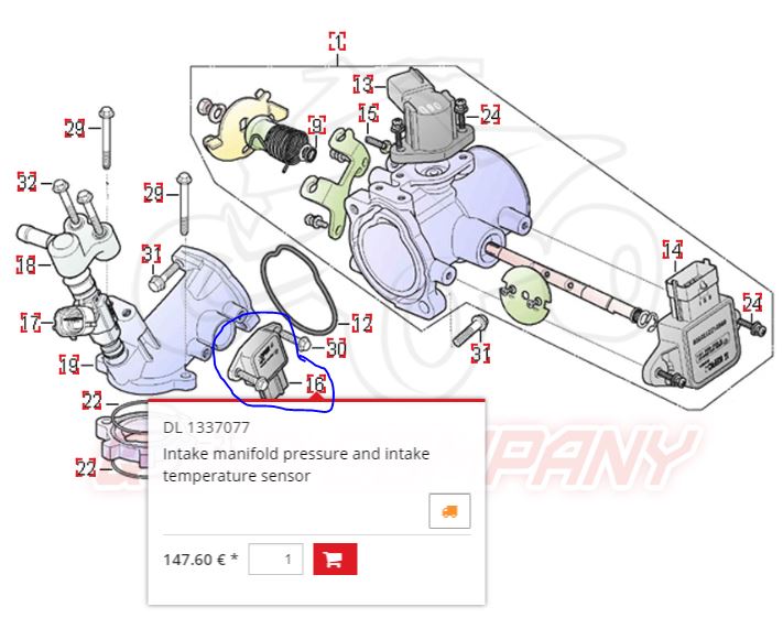

Датчики номер 11 и 12 на этой схеме
Результаты напиши
ЗЫ:
Надо найти алгоритм и данные для проверки датчика абсолютного давления в коллекторе и температуры впускного воздуха, номер 16 на схеме
В первую очередь интересует таблица/график зависимости сопротивления датчика температуры от температуры
Если не найдешь таких данных, то придется эксперименты по нагреву и охлаждению сделать ис этим датчиком:
- снять с движка, заглушив дырку в коллекторе
- нагреть/охладить датчик в горячей/холодной воде
- попробоватьь завести мотор
