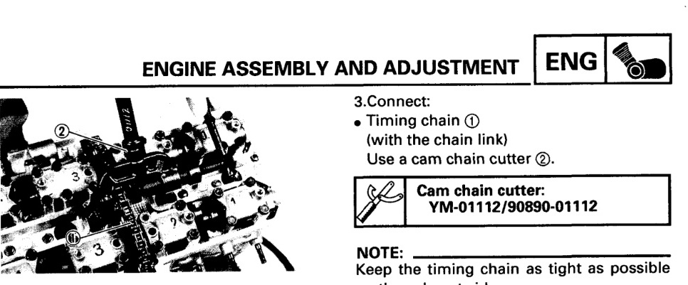

Виталий писал(а): Вс авг 11, 2019 06:23 [IMG]
Хм.
3. Соединение
- временная цепь (1)
с звеном (замком?) цепи
(используйте резчик цепи (2)
YM ... ****
Замечание:
Держите цепь настолько натянутой, насколько возможно
На форуме: 17 Лет 10 Месяцев 22 дней
уровень масла в двигателе.
#131 Сообщение Виталий »
SheWolf писал(а): Вс авг 11, 2019 12:49 временная цепь
Синхронизирующая цепь или цепь грм.
SheWolf писал(а): Вс авг 11, 2019 12:49 Держите цепь настолько натянутой, насколько возможно
Это после выставления меток. Чтоб не перескочила до установки натяжителя
На форуме: 13 Лет 5 Месяцев 19 дней
#132 Сообщение SheWolf »
Виталий писал(а): Вс авг 11, 2019 13:00 Это после выставления меток. Чтоб не перескочила до установки натяжителя

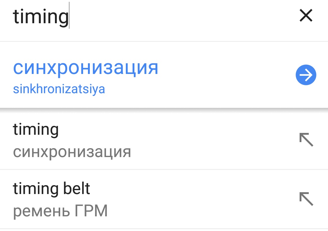

Ага, про timing - спасиб, поняла.
Я так поняла, что это протяжка новой цепи после зацепления её со старой. А видимо, это уже про зацепление (заклёпку) и натяжку установленной новой? И cutter в данном случае - он же и "заклёпочник"?

SheWolf писал(а): Вс авг 11, 2019 13:38 Я так поняла,
Не возьмусь утверждать на 100%, но в мануале описана не замена цепи, а сборка мотора. И по сути не важно после какой процедуры требуется клепать цепь.
SheWolf писал(а): Вс авг 11, 2019 13:38 И cutter в данном случае - он же и "заклёпочник"?
Это по аналогии с нашим словом "съемник". Если он двойного назначения, то его никто не называет "съемник-установщик"

SheWolf писал(а): Вс авг 11, 2019 12:49 Соединение
YM ... ****
Замечание:
Эх, молодеш...
Timing chain / timing belt - цепь грм / ремень грм
