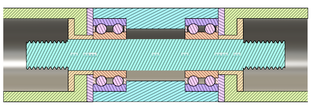

Ладо писал(а): Ср дек 15, 2021 18:02 А перья где во всей этой схеме?
Вооот! А что бы в этой схеме появились перья и были не просто декоративным элементом, должны появиться траверсы, подшипники и тд) А что бы появились траверсы- нужно побегать между компом, перьями и болтом-осью рулевой со штангенциркулем, а для этого нужно купить перья и этот болт ;-)
А пока на схеме есть прямая линия, проходящая из центра оси колеса через предполагаемые центры посадок перьев в траверсе. Нужно с учетом геометрии пера (посадка оси колеса смещена относительно оси пера вперед) спроектировать такую траверсу, которая бы обеспечила движение центра колеса строго по линии... Потому что линия взята не с потолка :blush2: кинематика подвески, изменение колесной базы с ходом подвески и вот это все :smile9:

Есть у кого под рукой головка на 22? :blush2: Мои все в гараже :-(
Вот этот узел м14 гайками стягивается (по идее это на 22), и чтот я смотрю и сомневаюсь что в это дупло 35мм свободно влезет любая головка на 22. Узнать бы внешний диаметр типовой головки на 22 :blush2:
