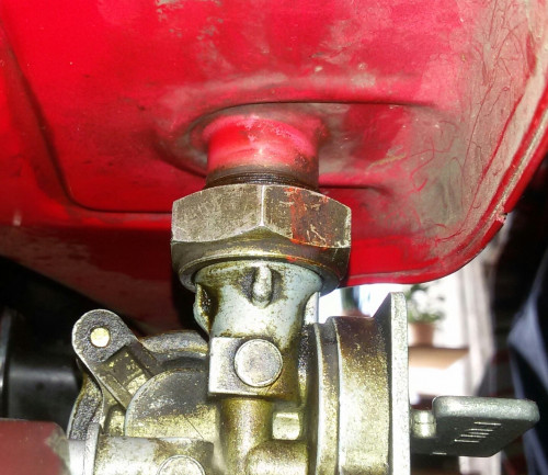

А кто знает, как топливный кран в бак крепится? Меняла тросики и антифриз на днях, бак снимала, заметила, потеет вокруг большой гайки на выходе из бака. Сверху по резьбе бака, и снизу под гайкой тоже.
Микрофиши посмотрела, увидела только одно уплотнительное колечко в месте крепления, вокруг "экрана" (трубка с сеткой, которая в бак втыкается снизу, и уже внутрь него втыкается трубка крана), и то какое-то микроскопическое.

Купи в хозмаге фум-ленту (белая фторопластовая) намотай на резьбу поплотнее и закрути с натягом...Huntress писал(а):А кто знает

Huntress писал(а):А кто знает, как топливный кран в бак крепится? Меняла тросики и антифриз на днях, бак снимала, заметила, потеет вокруг большой гайки на выходе из бака. Сверху по резьбе бака, и снизу под гайкой тоже.
То-же снимал кран на днях. Такая же байда.XPOH писал(а):Купи в хозмаге фум-ленту (белая фторопластовая) намотай на резьбу поплотнее и закрути с натягом...
Маленькое колечко возле пластиковой трубки.
Как говорит ХРОН, купи фум (лучше тонкий), НО не на резьбу мотай (это бесполезно, там фланцевое уплотнение, а не по резьбе), а аккуратно пару слоёв налож на торец (возле и на колечко). Либо заменить колечко на не уставшее, либо обмотнуть само колечко.
Выбирай любой вариант. Я положил пару слоёв на фланец краника.
ЗЫ Колечко любое, лишь бы бензостойкое. и по размеру.
И бак заодно прочистишь.
