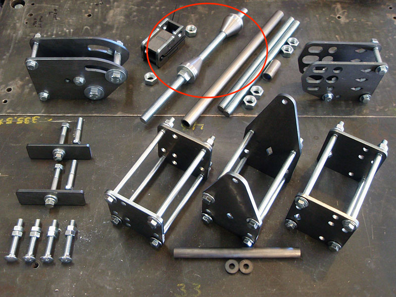

Кто в курсе, где можно надыбать подобные конусы? Токаря ждать придется, вдруг можно не ждать и использовать деталь от чего ни будь :blush2:
Мне на ум пришли конусы с балансировочного станка для колес, но увы не те размеры :-(

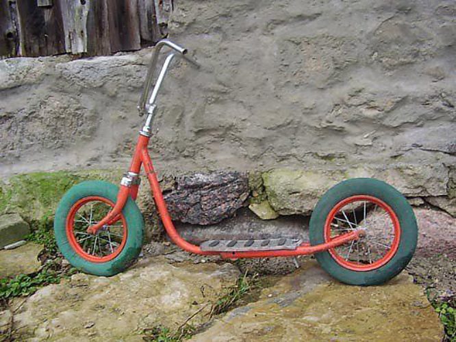

Кто как топит гаражи зимой? Гараж у меня конечно "теплый", по крайней мере в -20 вода в нем не замерзает, а вот я замерзаю. Придется решать отложенный с прошлого года вопрос обогрева, но я никогда не связывался с отоплением :unknw: Что лучше выбрать, чтоб не угореть но и тепло? Пока смотрю в сторону дизельных отопителей для кунгов ОВ-65
Ладо писал(а): Вс дек 26, 2021 15:47 Давид, не забудт потом показать, что получилось на тему электросамоката 2000л.с.+)) и перьев от пита.
Ага, 2000лс :rofl:
А что получилось... Получилась катастрофа, это уже не самокат :unknw: :rofl: Сначала я думал хорошую жесткую раму, потом я думал правильную подвеску, в итоге я посмотрел на получившуюся модель и решил- маленькие мотор-колеса осквернят такую хорошую конструкцию и надо все переделать под нормальные колеса :rofl: В итоге купил 14" колеса питбайка :rofl: Все железки меня ждут, но надо бы сначала вопрос с обогревом решить, а то можно так пару дней подряд поработать и слечь с температурой ...говорят от холода можно новый штамм ковида подхватить :rofl:
Кстати, оказалось что мою идею давно сплагиатили и даже реализовали :rofl: Правда реализация и выбор компонентов так себе, но очень похоже концептуально, даже не стесняются денег как за новую африку просить))
Непонятно правда как человек пожелавший такое построить и человек не подумавший о правильной стойке- оказался одним и тем же человеком)
