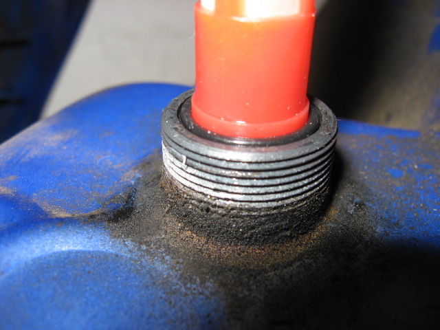

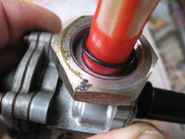

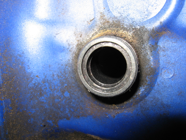

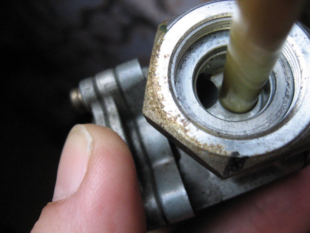

tandreo писал(а):Мало того, что оно утоплено в канавку в кранике, так ещё и в баке есть выточка под него.
Какая канавка в кранике? На торцевых поверхностях, что ли? Оно же снаружи экрана надевается? И как раз торец корпуса крана уплотняет, как я поняла. Т.е.сидит оно между наружной поверхностью экрана и внутренней поверхностью выхода из бака, а прижимается к баку торцом корпуса крана внутри гайки... Нет? :unknw:

Re: Мото и авто масло.
#1274 Сообщение tandreo »
Huntress писал(а):Серьёзно? :blush2: А какие комплектующие берут и где? В космос за ними летают "рукастые человеки", к инопланетянам? :-)
В какой космос? У вас там в Москве всё есть. В чипе и дипе (как пример).
Там деталей то надо: диодный мост, 3 транзистора-симистора, 4 резистора, 1 - 2 стабилитрона и радиатор.
Huntress писал(а):Какая канавка в кранике? На торцевых поверхностях, что ли? Оно же снаружи экрана надевается? И как раз торец корпуса крана уплотняет, как я поняла. Т.е.сидит оно между наружной поверхностью экрана и внутренней поверхностью выхода из бака, а прижимается к баку торцом корпуса крана внутри гайки... Нет? :unknw:
Щас откручу и сфотаю для тебя. :-)

Наврал я тебе. Канавка под кольцо в баке только. Вот память. Только что разбирал. :-)

Добавлено спустя 2 минуты 48 секунд:
tandreo, спасибо за фотки!! Огонь просто! :inlove: Теперь хоть понятно, как оно там устроено. :good: :blush2:
