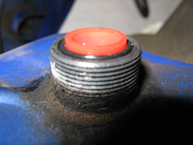

Вот так правильно вставлена сетка. Кольцо почти не выступает над торцем бака.

tandreo писал(а):Вот так правильно вставлена сетка. Кольцо почти не выступает над торцем бака.
Ну, в кране-то ответная часть - плоскость, видимо, предполагается, что колечка должно хватать для герметизации... :unknw: Может, оно просто эластичность потеряло? :smile11:

Huntress писал(а):Ну, в кране-то ответная часть - плоскость, видимо, предполагается, что колечка должно хватать для герметизации... :unknw: Может, оно просто эластичность потеряло? :smile11:
Да скорее всего. Село.

Щас кран прикручивал. Хотел кольцо потолще поставить. Не получилось.
Там стоит толщиной 1мм а у меня в наличии такого диаметра только 2мм.
Слишком толстое. Снова положил два слоя фум. :-)

tandreo писал(а):Щас кран прикручивал. Хотел кольцо потолще поставить. Не получилось.
А диаметр какой? Я летом искала тонкое кольцо в фланец корпуса термостата. Там тоже тонкое, 1 мм сечение. Нашла с d=19 мм, что ли, т.к.большего сечения кольцо не позволяло плотно соединить плоскости друг с другом, фланец пластиковый, гнулся при установке))) Но спустя полгода решила проинспектировать: подздохло, пришлось заменить на родное)))
