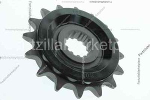

FilAx писал(а):Хотя этот бортик видимо ставится к двишателю
Саня, привет), нет, он с 2х сторон
Добавлено спустя 5 минут 22 секунды:
Диполь писал(а):Что-то у меня картинка бортика не видна.
А так?

Re: Звезды и цепи.
#137 Сообщение FilAx »
Привет.
тогда вообще затрудняюсь ответить.
Но если остальные производители делают без него - то он явно не критичен.

#141 Сообщение FilAx »
По поводу зезинок на оригинальной звезде вот что писал JohnAl в старой теме:
"Звезды, кмк, все одинаковы, джити, афам - одна сталь. Есть еще bpr итальянские, тоже ничего. Лучше всего, конечно, родные, но сугубо из-за резиновых отбойников, цепь почище будет."
На форуме: 17 Лет 11 Месяцев 26 дней
Re: Звезды и цепи.
#142 Сообщение Виталий »
FilAx, я тоже всякое разно читал.
С CBR1100XX
эта резиновая муфта нужна для более тихой работы узла-цепь+звезда
Оригиналы задней и передней звёзд на внутрияпонский рынок поставляются с резиновыми демпферами! Демпферы не снимаются! не меняются! На Х11- 17/42/110!!!!! На европейский - 17/43/110!!-без резиновых демпферов.
с Африкатвина
это демпфер для уменьшения шума,
другой инженерной нагрузки он не несет.
