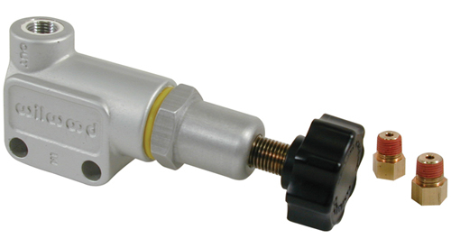

#137 Сообщение bad_motorocker »
evil_laugh, нет , барабанные тормоза это отдельные , они будут работать от лапки от ноги , если потребуется . Но эту систему я сделал как ручной тормоз , ручник банально , а для торможения в процессе езды будут работать только диски и от правой ручки , "комбибрейк - усилие 70 на 30 . Почему я именно так хочу , потому , что на практике я пришел к выводу , что все тормозное усилие обязано быть под одной рукой , потому , что бывает на склоне это решает . Есть минус в такой системе , что бернаут делать неудобно , но мне это вообще не нужно , поэтому минусов для себя не вижу .
Просто не хочу убирать барабаны ибо , ну нахрина , если они не мешают , а выглядит система очень здорово , прямо пост индастриал аля Мэд Макс , что мне очень нравится .Байк все - таки - гротеск . Я иногда еще и зимой катаюсь , по проселкам , а это уже другая езда ,, поэтому 70 на 30 . То есть в момент когда заднее колесо уже заблокировано , переднее чуть - чуть подтормаживает . Это я практиковал еще на барабанных тормозах , когда экспериментировал , и работало очень круто , даже на галимых барабанах , ( если ты не ездил на советском мотоцикле , то ты не знаешь , что такое херовые тормоза ) , а на дисковых тормозах с гидравликой такая система будет работать вообще шикарно.Но мастырить комбибрейк под ногу не вариант , поэтому только под руку .

#144 Сообщение bad_motorocker »
evil_laugh, в моем случае все это будет спрятано под рамой , и тросик от рычага на руле будет крепиться к гидравлическому цилиндру или к цилиндрам , в итоге вроде тросик, но по факту гидравлика . НА самом деле это все очень просто делается . Но я подумаю , протестирую . Если не будет хватать , то без проблем поставлю двойной диск на передок , но пока в этом нужны не вижу .
