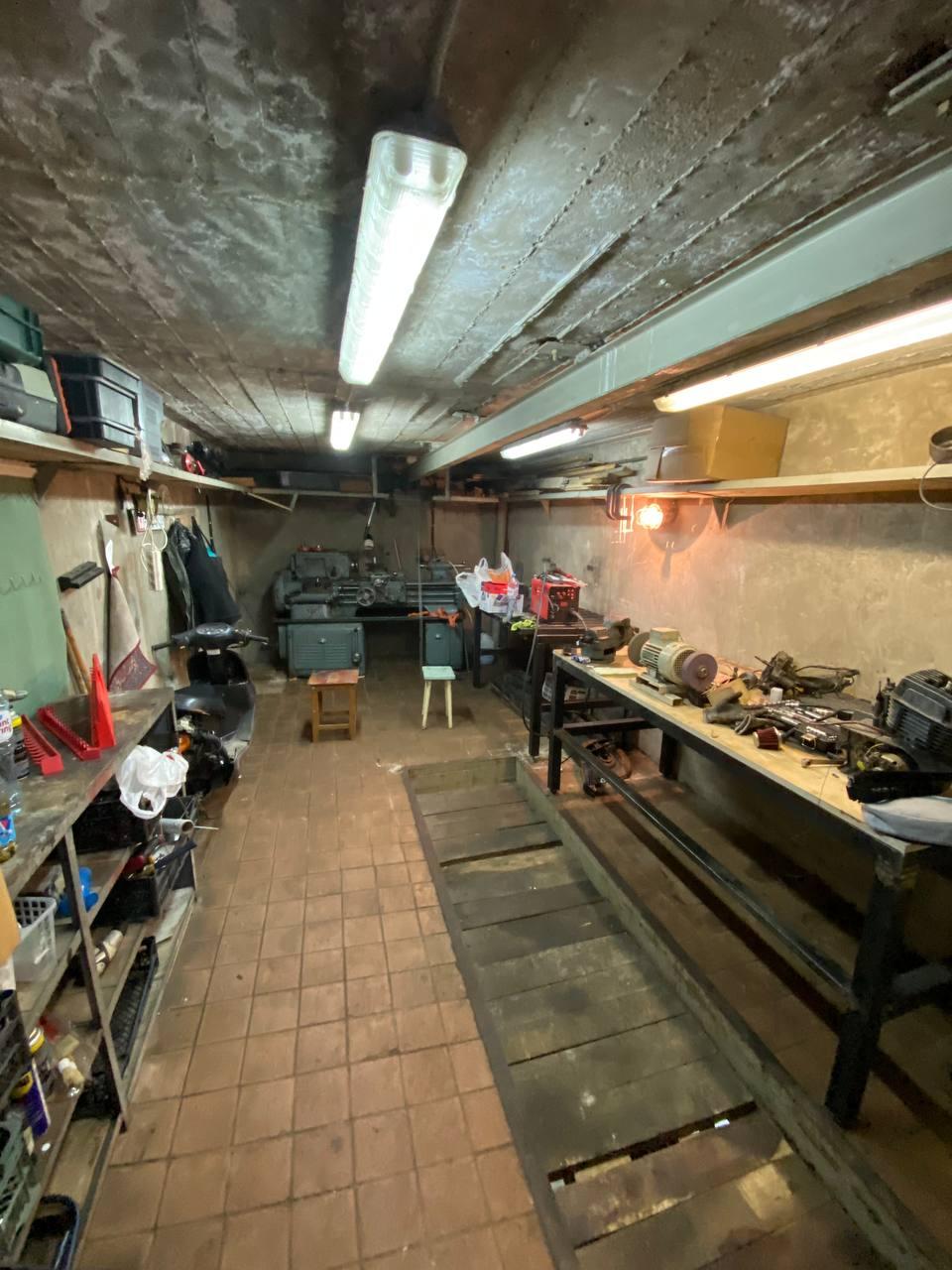

Да-с, хоромы-то тесные, булерьян размером с жигули туда не уместить.
Сообщения: 14,164
Флудериум
#1482 Сообщение Самоделкин96 »
evil_laugh, на фото теснее кажется, но в целом да, не ангар))

Самоделкин96 писал(а): Пн янв 17, 2022 16:42 evil_laugh, на фото теснее кажется, но в целом да, не ангар))
Булерьян размером с жигули можно только если внизу, как раз компрессорная и котельная :rofl: :rofl:
Тогда воздуховоды вести наверх надо. Что в принципе более чем рабочий вариант, гофротрубы только много надо

evil_laugh писал(а): Пн янв 17, 2022 17:12
Они и так есть, в гараже отличная система циркуляции воздуха, как бы ее не испортить оборудовав одну из труб под дымоход
Из подвала три "шахты", одна в виде отверстия в потолке/полу ведущего прямиком на первый этаж, еще одна в виде трубы идет прямиком на крышу в виде дымохода, и еще одна в виде трубы выходит из стены первого этажа на улицу чуть выше земли. На первом этаже одна труба ведет прямиком на улицу как дымоход

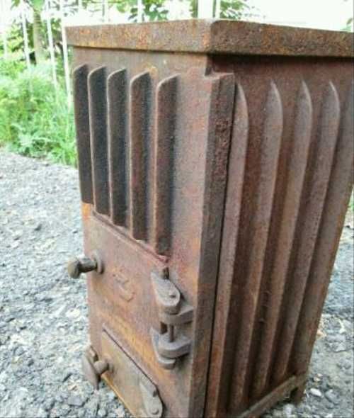

Пересилил лень, поехал за печкой, по пути остановили гайцы :rofl:
Проверили права, ниче не сказали. Проверили багажник- удивились буржуйке в багажнике комара. За иностранный учет ничего не сказали :rofl:
Беглый гугл дал следующий результат, это блиндажная печь 1936 года :rofl: 1 в 1 как на фото. Маловато от нее тепла будет
25х35х50см, выхлоп по наружи 90мм
