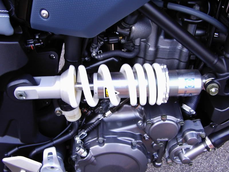

3. Улучшить ли ситуацию с плохой дорогой установка такого девайса? OHLINS YA629 Может кто ставил или хотя бы теоретически понимает, что изменится при его установке ))))

Родной тоже охлинс. Менять даже не думал.deBug писал(а):Может кто ставил
Ездил по полю сухому, калея вдоль и поперек. На скорости 40- 50 уже может оторваться от земли, но при этом ведет себя предсказуемо. Ехал естественно стоя. Но думаю ни один здоровый человек такого бы не исполнял

где-то читал обзор, что родной стоит "простой Sachs", а типа крутой OHLINS, как на MT-01 убрали.Виталий писал(а):Родной тоже охлинс. Менять даже не думал.
И пиндосы пишут на форумах, что типа устаналивают этот OHLINS, в нем регулировок больше и едет лучше. Пока расшифровать, что значит лучше, не смог )))

У меня 2008г. Стоит охлинс, но из регулировок только натяг пружины.deBug писал(а):типа крутой OHLINS,

вот тут чувак писал, как менял родной (у него был Sachs) на Ohlins, в котором помимо регулировки преднатяга была регулировка отбоя.Виталий писал(а):У меня 2008г. Стоит охлинс, но из регулировок только натяг пружины.
Всяко писял кипятком. Было хорошо - стало идеально )))))
Он еще собирался что-то с вилкой делать, то ли на перевертыш менять, то ли чего, но потом затих, да и давненько это было ...
Ссылка иногда не открывается, там сайт какой-то падучий ...
Вот как у него выглядело изначально
А так стало
