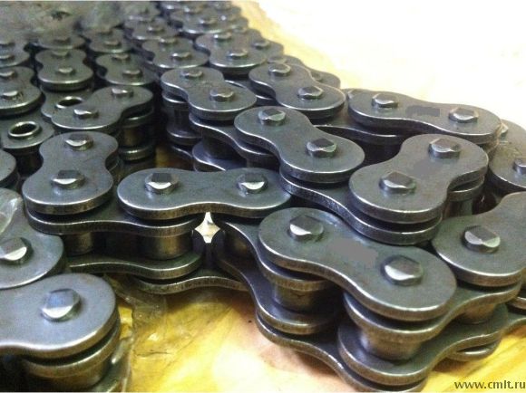

Знаете, что меня еще смутило, на цепи приводной стоит маркировка DID и клепки квадратные, это оригинальная цепь, не подскажете?

Оригинал расклепывается на 4 стороны. Но это не защита от подделки

Да нет, я не про подделку, мот продается с пробегом 4000 км, 2014 год, внешне очень похож.
Но смутило, что на цепи выбито DID.
Я думал на цепи, которая идет с завода нет маркировок производителя ... это ж типа Yamaha.
ЗЫ Конечно, я понимаю, что Yamaha цепи не делает)

У меня мот с диллерской цепью, клепки цепи круглые, маркировка - 525 V8. Про DID ничего нет.

Просто узнай что ставилось на новые моты и все.Dallas_R писал(а):Но смутило, что на цепи выбито DID.
На оригинальный цепях будет маркировка производителя цепи, а не мотоцикла.

Теперь понял, что такое расклёпывается на 4 стороны.
На фото как у меня, клепки круглые, но расклепаны с четырых сторон, квадратом, я это имел ввиду )))

Позвони диллеру и узнай с какими цепями приходят моты. За 4 тыс км цепь не меняют .
