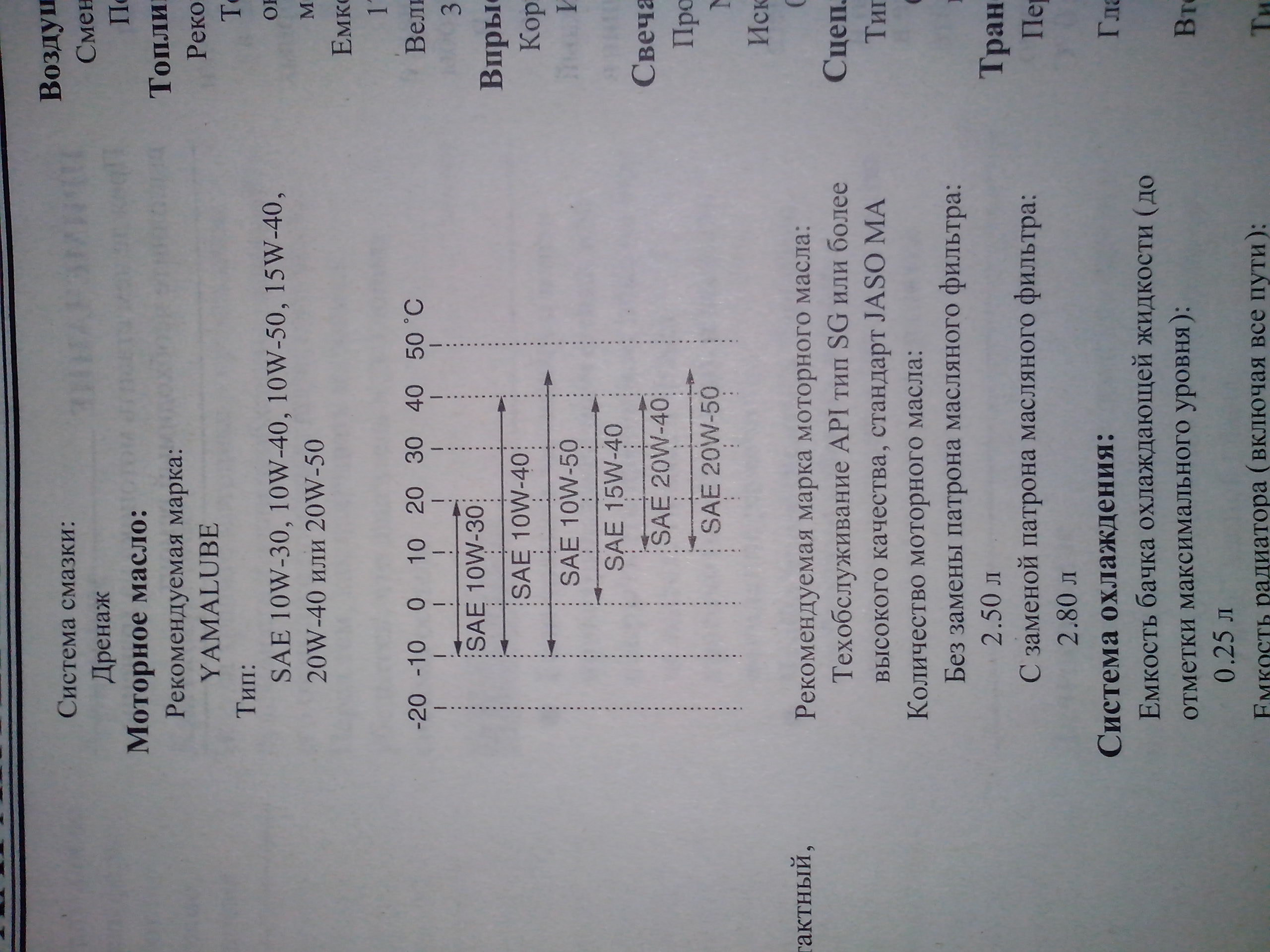

#17 Сообщение Yggy »
Отправлено спустя 28 секунд:
На всякий случай, для автора

#20 Сообщение vsksbsn »
Yggy писал(а): Пн июл 22, 2019 12:52 Изображение
Это чей мануал?у меня дома лежит на р6 06-07 год и написано ямалюб 4 10в30 и 20в40

#21 Сообщение Yggy »
vsksbsn писал(а): Пн июл 22, 2019 13:04чей мануал
мой)
Говорят, мотор диверсии деэволюционировал из р6 :secret:

#22 Сообщение vsksbsn »
Yggy писал(а): Пн июл 22, 2019 13:07
мой)
vsksbsn писал(а): Пн июл 22, 2019 13:04 Ликви моли 10в40
просто после мотюля народ обычно жаловаться начинает...
Походе и лм мне не подходит,во всяком случае хочу это проверить сменив масло!а какое выбрать не знаю, не мотюль точно.может эни и всё-таки думаю 10в50.у тебя в мануале написано что подходит :-) :unknw: :~/
