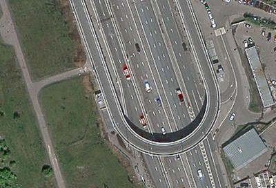

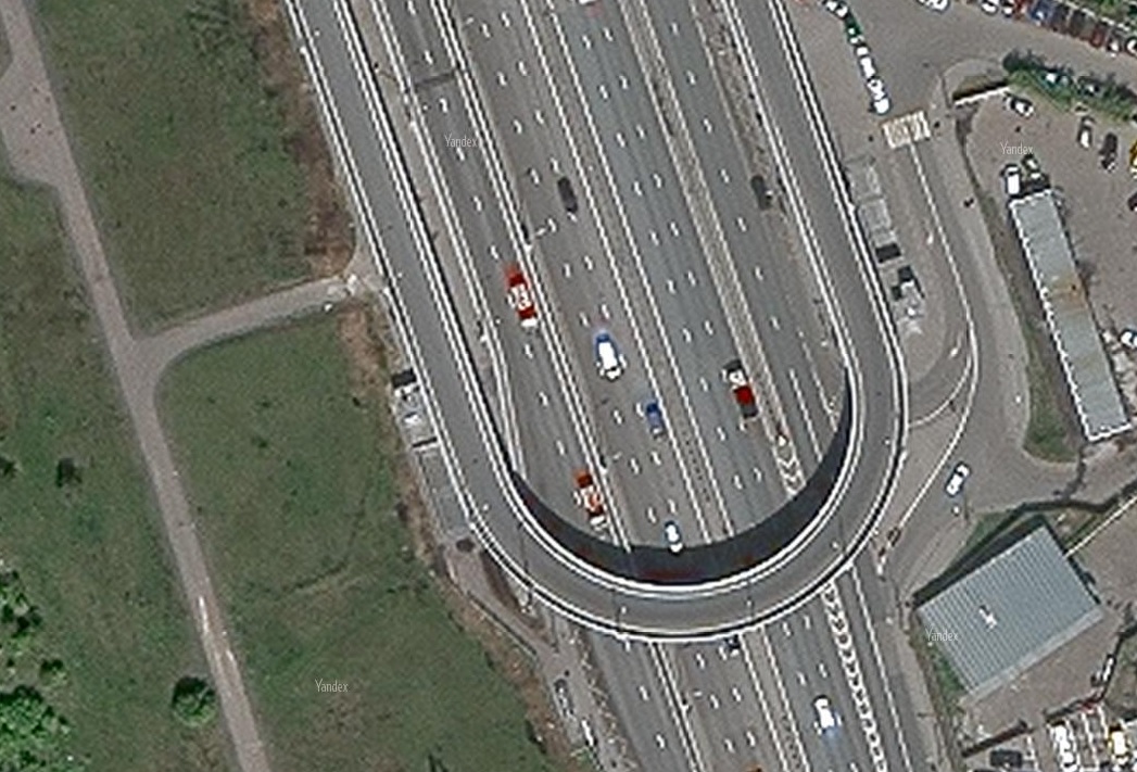

Там поворот с уменьшающимся радиусом, в нем, грубо говоря, поворачиваешь дважды/условно- 2 точки входа/выхода. Чтобы пройти правильно нужно вовремя увидеть место, где радиус уменьшается и от него определять точку, где рулишь 2-й раз. В общем - сложный поворот...
Ниже Couopernik имхо правильно отметил 2 проблемы случившегося - траектория и скорость.

Ладо, они должны быть циркульные. :~/
И как видишь тут он именно такой.
Он просто не вписался.

Ну да, я имею ввиду, что в таком повороте контррулишь дважды и в двух местах.
Он не вписался. Если ехал бы медленнее и с правильной траектории, может успел бы донаклонить байк или сбросить скорость до той на которой смог бы пройти поворот.....

Такое ощущение, что строители специально сделали трамплин. Я часто ловил себя на мысли что на таких эстакадах можно улететь вниз даже на маленькой скорости
