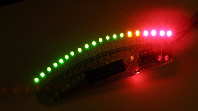

evil_laugh писал(а): Вс сен 13, 2020 14:46 На знакогенерирующих дисплеях такие вещи делать, это моветон.
нет, тахометры никогда не делают только с цифровым отображением (за некоторым исключением), обороты гуляют - цифры скачут - считать невозможно, поэтому ставят стрелку (хоть нарисованную на жк дисплее).

Здесь основная шкала тахометра графическая, да именно по причине плавающих оборотов. Цифровой вид только для замещения пустого пространства. На этом месте может отображаться другой показатель, это выбирается в меню настроек.
Знаковый экран простой, яркий, пусть отображает только символы и цифры (без доп обработок), но читаемость отличная.
Сейчас в процессе создания отдельного индивидуального корпуса, потому вида сбоку нет, это чуть позже.

Я не про цифровое отображение, а про знакогенерирующий дисплей.

Надо тахометр светодиодный, так читаемость прибора лучше. Да и масса и компоновочные возможности лучше)

oneAltai писал(а): Вс сен 13, 2020 16:53 Здесь основная шкала тахометра графическая, да именно по причине плавающих оборотов. Цифровой вид только для замещения пустого пространства.
То ли я слепой, толи стрелки там нет. Повторю, чтобы с одной стороны иметь актуальные показания оборотов (не сглаженные донельзя программно), а с другой адекватно воспринимать их глазом лучше стрелки, пока, ничего не придумали. Стрелка может быть прицеплена к сервоприводу, нарисована на дисплее, но она д.б. похожа на аналоговую, а не ряд диодов и не мигающие цифры.
Алтай, "Совершенство достигнуто не тогда, когда нечего добавить, а тогда, когда нечего убрать." (с) Экзюпери.
