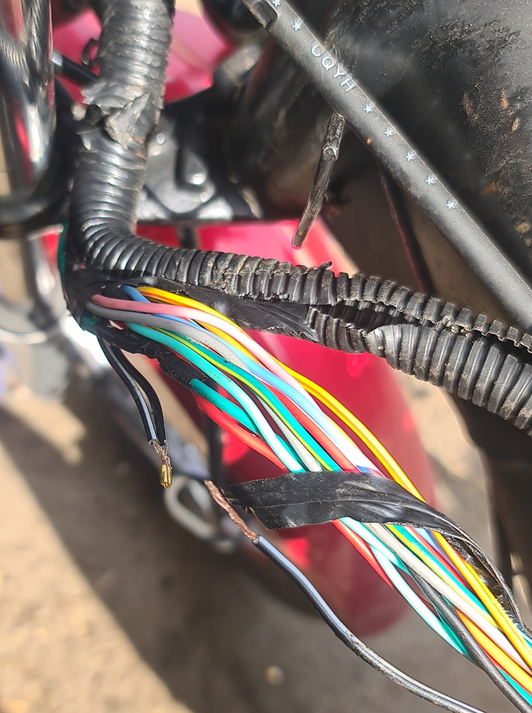

Minsk d4 125 не глохнет выключением зажигания и кнопкой Start/stop
#29 Сообщение Andrei_89 »
Случилась у меня такая ситуация, в какой то момент перестал мотоцикл глушится традиционными способами, и глушился только подсосом и сниманием свечника. Было поменяно все что можно и релехи, и коммутатор, уже не знал за что зацепиться. Искал какую нибудь информацию что это может быть и ничего не нашел. По итогу решил проверить целостность всех проводов в косе под баком, разрезал защиту и вижу: чёрно-белый провод был порван, он и оказался виноват в этом. Спаял его и стал глохнуть как надо. Надеюсь помог кому нибудь.
