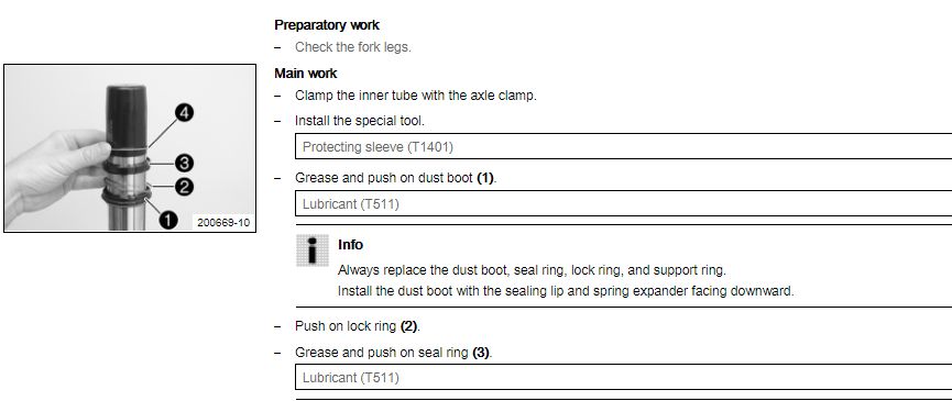

Картина такая -

Husky писал(а): Вс фев 09, 2020 17:24
SheWolf писал(а): Вс фев 09, 2020 15:26
Husky писал(а): Вс фев 09, 2020 14:26 Набей под пыльники густой смазки.
Зачем? :unknw:
Потому что так рекомендуется производителями подвесок, и сальники работают дольше.
Каких подвесок? Не сочтите за труд, выложите скрин, пожалуйста, а то про "набивание густой смазки под пыльник штока амортизатора" не то, что не читала ни разу, а даже не слышала. Правда, в основном, сервисмануалы читаю, а не производителей подвесок, поэтому могу чего-то не знать. Заранее благодарю.

В вилках WP рекомендуют смазать силиконовой смазкой. У япошек может и нет таких рекомендаций.
ТО перед сезоном
#165 Сообщение Yggy »
Так это чтобы хорошо скользило при установке на место. В сантехнике все соединения так смазываются при сборке.
Да оно вообще, прежде чем вставлять что-то или кое-что в узкое место, завсегда хорошо смазать лучше будет ;-)
