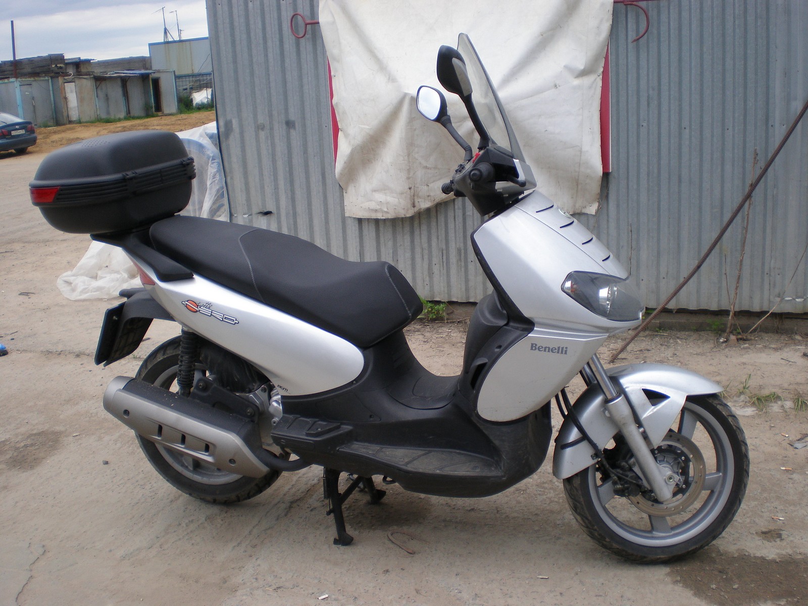

Сейчас прораб пригнал скутер. Стелс Бенелли 250 Инжектор. У него новый Ниссан Тиана и прошлогодний скутер Стелс-150. Слабоват. Сейчас купил этот. 99 тыщ. 4 клапана на цилиндр и полные 250 кубов. Колёса 16 и оба дисковые. Супермашинка. Ни одного изъяна не нашёл. Никаких доделок и вложений не требует. Всё супер. Только спереди надо брызговик вешать. На радиатор в дождь всё лететь будет. Очень понравился. Всё продумано качественно и дёшево. И сервис и все части в наличии. А мой металлолом за 200 тыщ вложений ржавеет в гараже... Серый с чёрным.

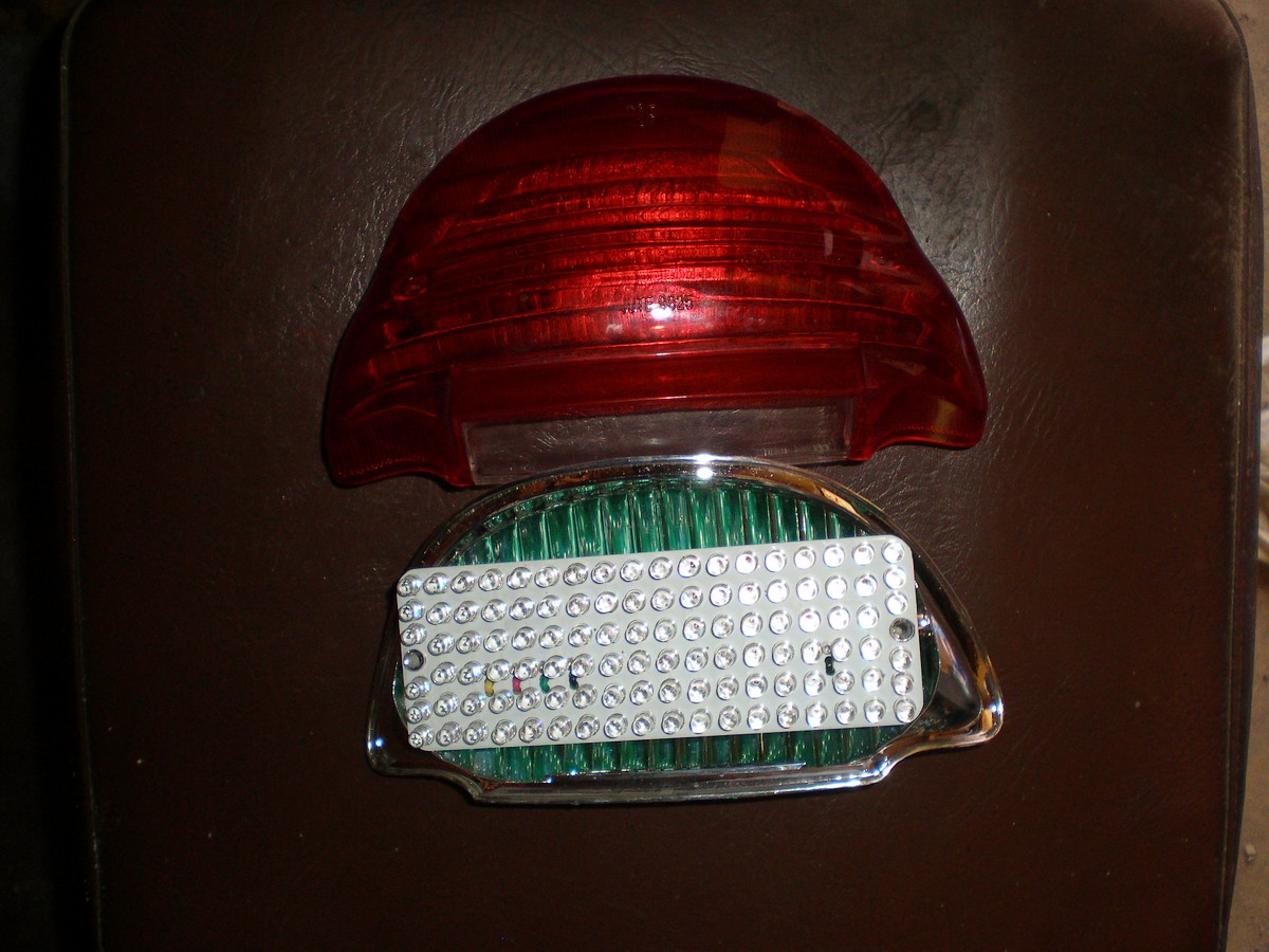

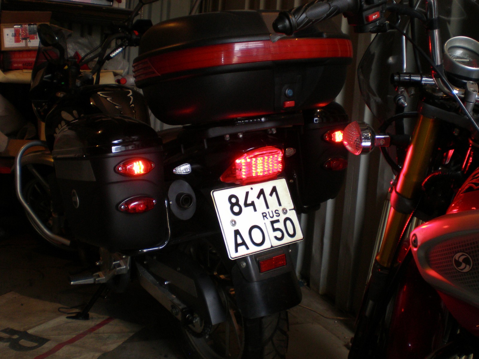

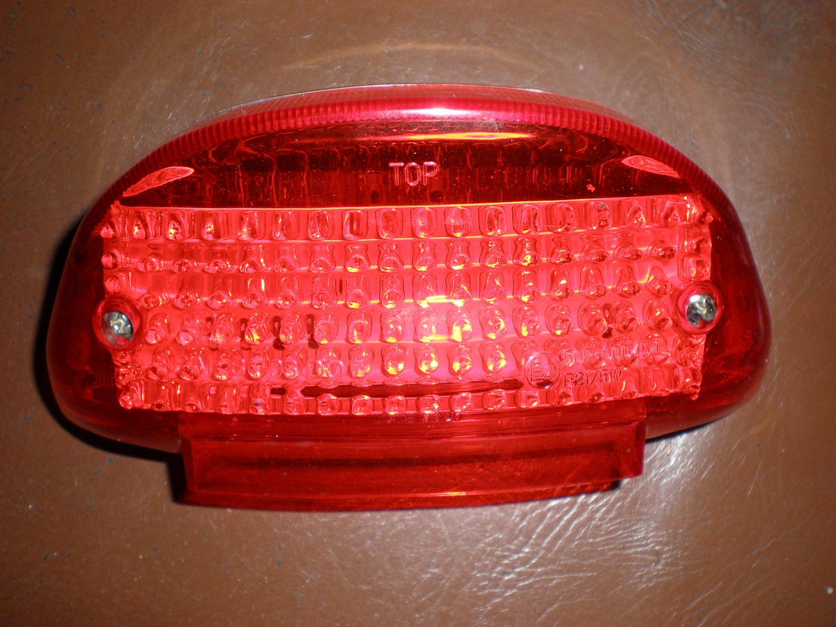

Не понравился мне белый цвет хондовского стопаря. Вытащил плату и засунул в родной фонарь Вегаса. Если начнёт плавится от габаритов придётся запасной ставить.
Добавлено спустя 16 часов 44 минуты 48 секунд:
ГАБАРИТЫ ДНЁМ СТАЛИ ГОРЕТЬ ТАК...

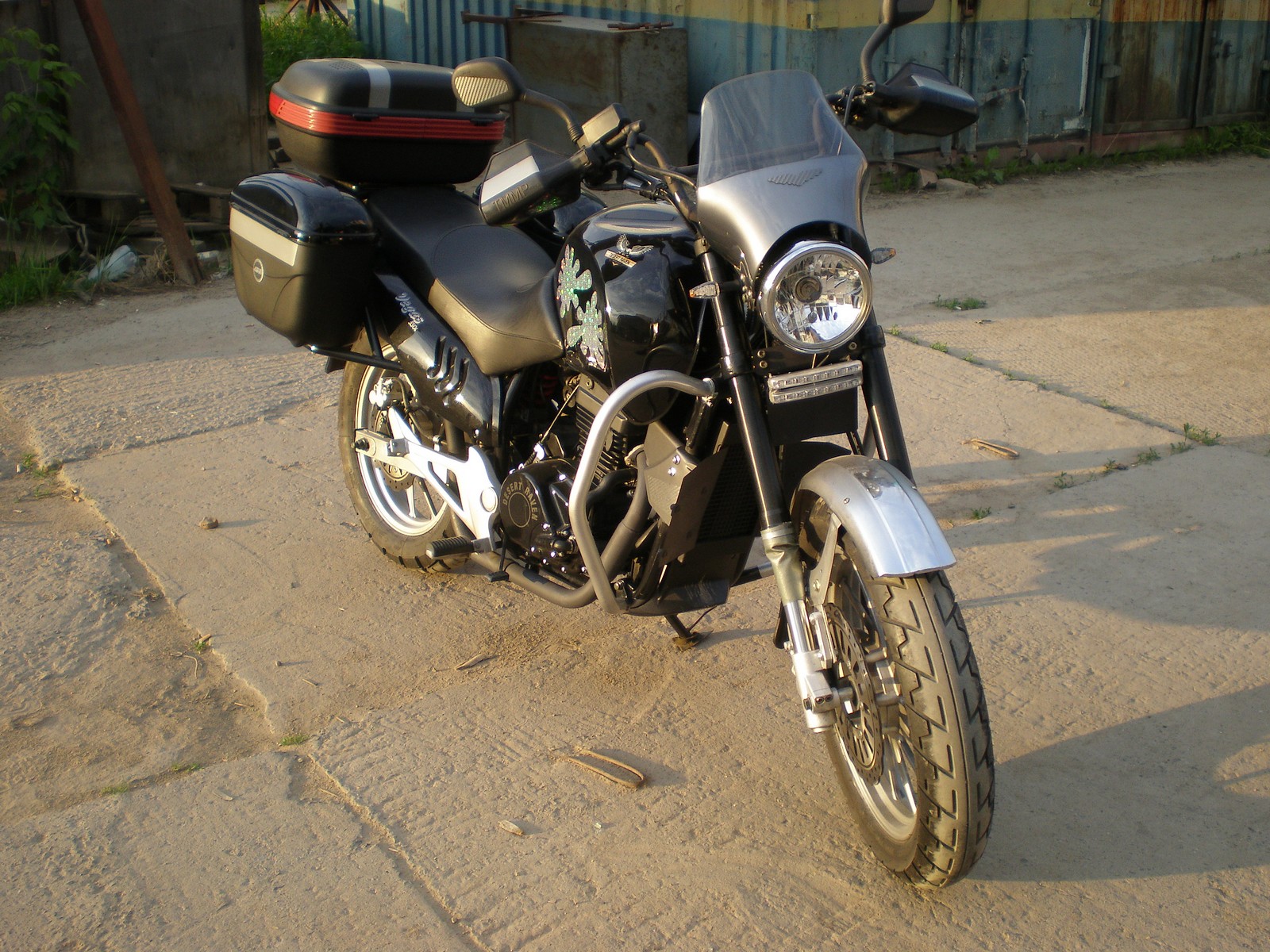

Суппорта перекрасил. Руль перекрасил. Переварил и сделал поуже. Осталось только лампу инжектора выкинуть. чтоб не горела и на нервы не действовала.

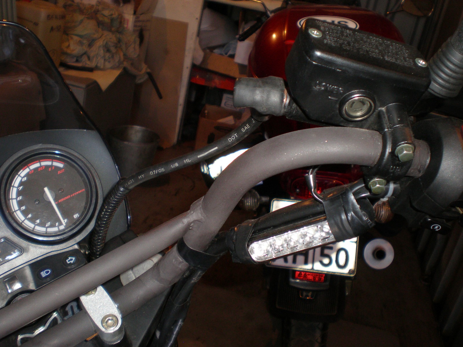

Подключил к вентилятору вот такую длинную лампочку. Теперь везде диодики. кроме приборки и передней фары.

Суппорта перекрасил. Руль перекрасил. Переварил и сделал поуже. Осталось только лампу инжектора выкинуть. чтоб не горела и на нервы не действовала.Добавлено спустя 18 часов 4 минуты 9 секунд:
Подключил к вентилятору вот такую длинную лампочку. Теперь везде диодики. кроме приборки и передней фары.-

Всегда скутера не долюблива. но этот мне понравился качеством и продуманностью. Даже упор боковой подставки с завода уже приварен. Вариатор в глаза не бросается. Огромная труба. Места для багажа не меньше. чем у меня с кофрами. Максималка - 145. Как у Вегаса. Размером такой же как Сим-300. но дешевле на 75 тыщ. Считай вполовину. Сервис и все запчасти в наличии.-

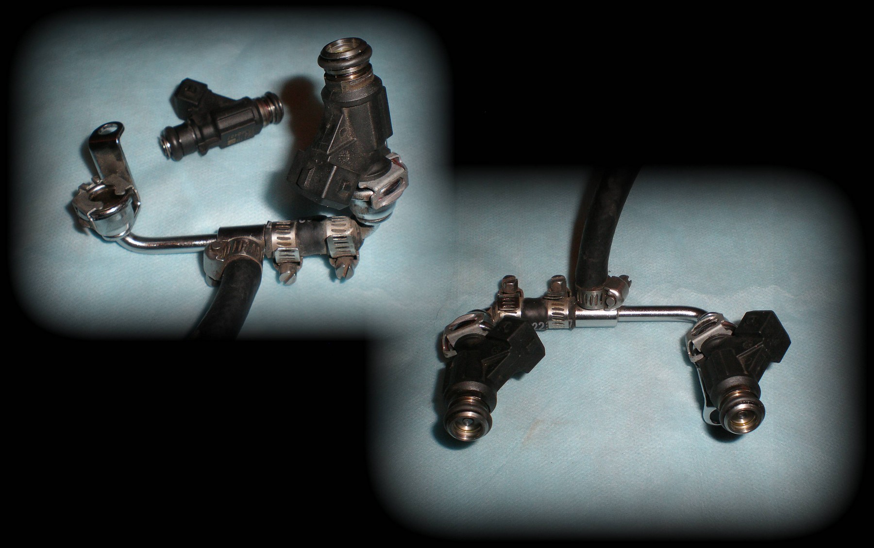

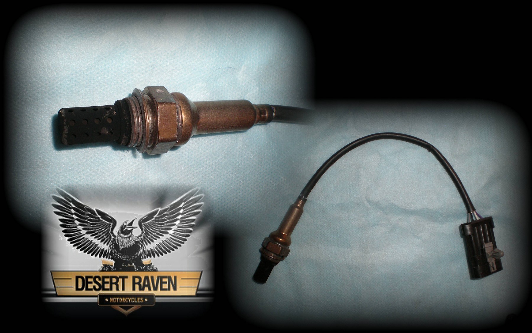

Накатал на Вегасе за эти полтора дня 800 км. На промывке инжектора 400 км и 400 км на очистке клапанов. Лампа инжектора как загоралась через 2-7 минут поездки . так и загорается. Что на холодном . что на горячем после остановки. Без разницы. Очистка ничего не дала. На обгон иду с опаской... Каеая-то форсунка время от времени отказывает от половины газа до полного. Кажется только одна. Сфотографируй тот разъём где у тебя отходило. 14-того паркнь поедет в Донецк не знаю. что и заказывать. И датчики инж.с выпускных надо и форсунки. Но наверно можно только инжектор в сборе заказать. А это дорого. Или купить карбюратор с креплениями к движку. Если есть в продаже. Тогда придётся вместо насоса крышку с трубкой делать. И краник с ручкой обогатителя ставить. Опять куча денег. Десерт мне уже кучу бабок должен. На целый Вегас и за моральный ущерб ещё один. Ни запчастей ни гарантии ни сервиса в Москве.Добавлено спустя 21 минуту 1 секунду:
О 38 звезде... Сколько плюсов - столько и минусов. Коробка разгрузилась капитально. Надо постараться чтобы зубья шестерён поломать. И в пробках и на обочине и особо вдвоём просто идеально. Но оборотики стали теже что на Кинлоне. Если для Кинлона 7-8 тысяч нормально на спортмасле. то вертикальной водянки 320сс не хватает.даже с пластинами поддува на радиаторе. Вентилятор постоянно молотит. Только на ходовых даже без габаритов ездил. Крейсер стал 90-100. На трассе этого не хватает. При 6000 об - 105 км/час. При 8000 об. - 130-135 км/час. И поршневая на 2 тыщи оборотов стала крутится быстрей. По мне лучше поршневую портить. чем коробку половинить. Клапана за эти 800 км разболтались на 7-8 тысяч постоянно. Надо зазоры выставлять. Кинлончик постоянно на этих оборотах. Примерно до 15 тысяч часто подтягивал. Сейчас - на 12 тысяч без подтяжки хватает. Не разбалтываются.
Добавлено спустя 9 часов 13 минут 38 секунд:
Судя по выхлопу и свече у меня барахлит тоже левый цилиндр. С правым всё нормально. О каком разъёме ты писал? Он подключается прямо к инжектору? Или уйдя в проводку ещё где-то? Где искать разъём левого цилиндра? И как определить что дело в разъёме? Провода на инжекторе я шевелил на работающем движке. Толку никакого. Может в датчике с патрубка или сама форсунка. Заменить-попробовать пока нечем.
Добавлено спустя 3 минуты 15 секунд:
Турист - для туризма... Чтоб ездить далеко. На Вегасе - только вокруг дома. Полуфабрикат без запчастей. а не мотоцикл.
Добавлено спустя 16 часов 21 минуту 8 секунд:
Промыл и продул эти датчики. Лямб-зонды вроде называются. Поменял местами. С левого на правый. Тоже самое. Лампа загорелась через 8 минут. Выхлоп правого цилиндра опять лучше. Аккум отсоединял. Обнулял. Дело не в проводке и не в датчиках. Что-то с форсунками или с самим инжектором.Добавлено спустя 2 часа 4 минуты 33 секунды:
На нашем СуперТуристе у большинства с задней подвеской 50 мм (на Вегасе такая) вот такая проблема. Надо снимать и усиливать НА ИЗГИБЕ. СуперГеморой - а не мотоцикл...Добавлено спустя 6 часов 7 минут 3 секунды:
Поменял форсунки местами. Обнулил. Лампа инжектора загорелась через 5 минут. Но выхлоп стал вроде одинаковым. **** знает что с этим инжектором делать. Диагностику на этот аппарат никто делать не берётся. Слава Десерту !- vyrcnk

Да. скоростёнки и охлаждения с 38-ой не хватает и расход. Уменя и с 38-ой более 8 тысяч не раскручивается. А с 32-ой тоже раскручивался не более 7. Как обкакатал - всю проводку залило антифризом из под пробки. И сразу проблемы с инжектором. Потеря мощности. Может мозги поплавились. Скажу чтоб спросил скока стоят.

Контакт у тебя отходил в разъёме форсунки. Не надо фотографировать. Я думал с другой стороны подключения. Вот в этих разъёмах форсунок у меня был красный антифриз. Я думал что это с зондов идёт туда. Задуло по крышке цилиндров и при тряске попал антифриз в оба разъёма форсунок. Форсунки рабочие обе. Может замкнуло там. а сгорело где-то в мозгах. Предохранители при этом не сгорели. Из 4-ёх подключено два. Но тогда лампа бы инж. горела постоянно. Вобщем без диагностики не обойтись. Или закупать всё новое к инжектору. Методом тыка чинить. Или к вам в Ростов ехать. Но до Ростова это недорозумение не доедет.
Добавлено спустя 20 часов 18 минут 11 секунд:
Заказал ЭБУ и датчики-зонды. Все проблемы в них. У Геона в гривнах они дешЁвые. У Десерта ничего нет. а если бы было. то в 2 раза дороже.

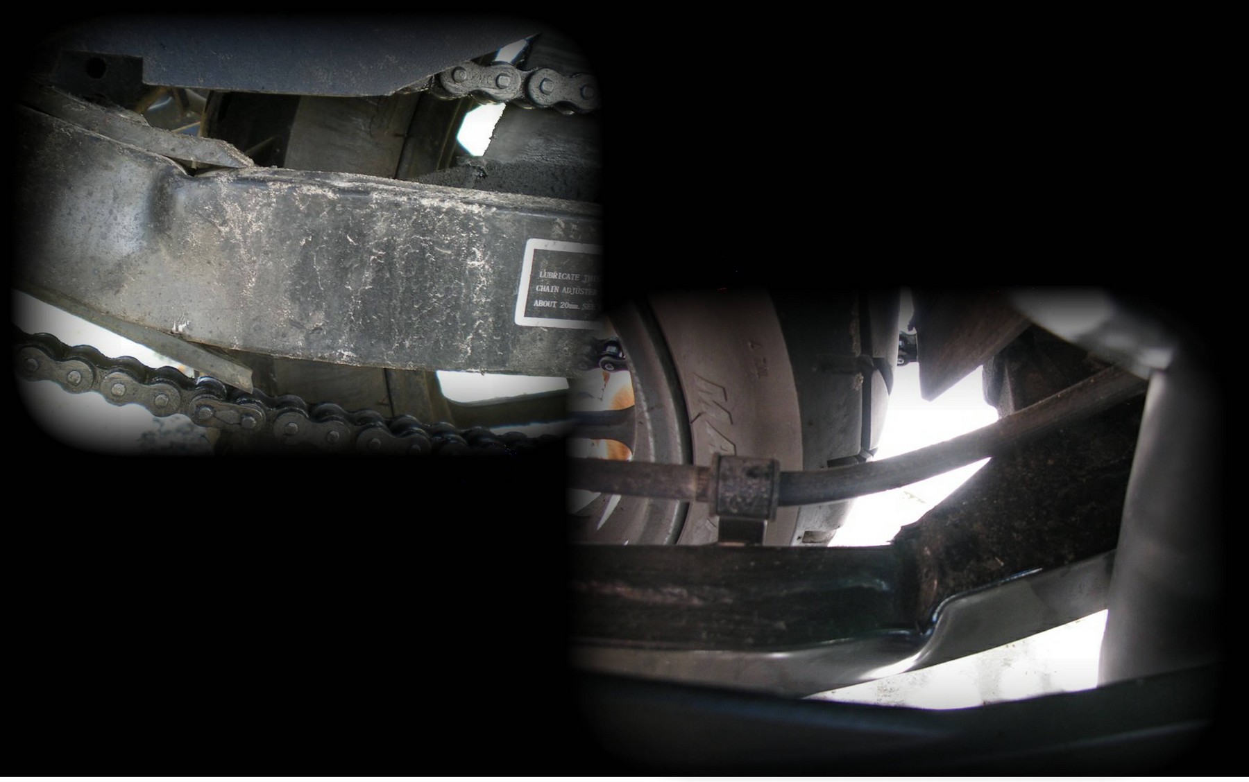

Посмотрел заднюю подвеску... Приварен уголок 1 мм. а в месте изгиба усиления нет. Там и гнет. Нвдо там поверху уголок 2-3 мм приварить. Пяти сантимов хватит. Было бы 2 аморта ничего бы не гнуло. Поставили моно без усиления. Лет 7 их продают. начиная со Стингера-300. а до ума мот так и не довели гады. Ещё и инжектор воткнули. Турист для поездок между сервисом и гаражом.

Добавлено спустя 25 минут 54 секунды:

<img src="http://s017.radikal.ru/i429/1306/7a/5a3fb78c1f1a.jpg" >ПОДВЕСКА. В щели между родными уголками всавил гвозди и проварил сверху. соединив уголки между собой. Поверх отого шва наложил свои уголки понизу. Иначе цепь тереть будет. Под резинку приварил полоски. Пусть их жрать начнёт. чем подвеску. Осталось шлифануть болгаркой и покрасить в серый цвет. Роликовые подшипники были хорошо промазаны на заводе. Но чтобы промазывать их надо снимать подвеску. Раз в 24 тыщи хватит. Не так быстро они крутятся. Резинки вряд ли в продаже есть. Надо что-то подыскивать.
