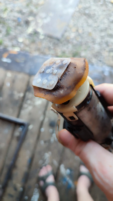

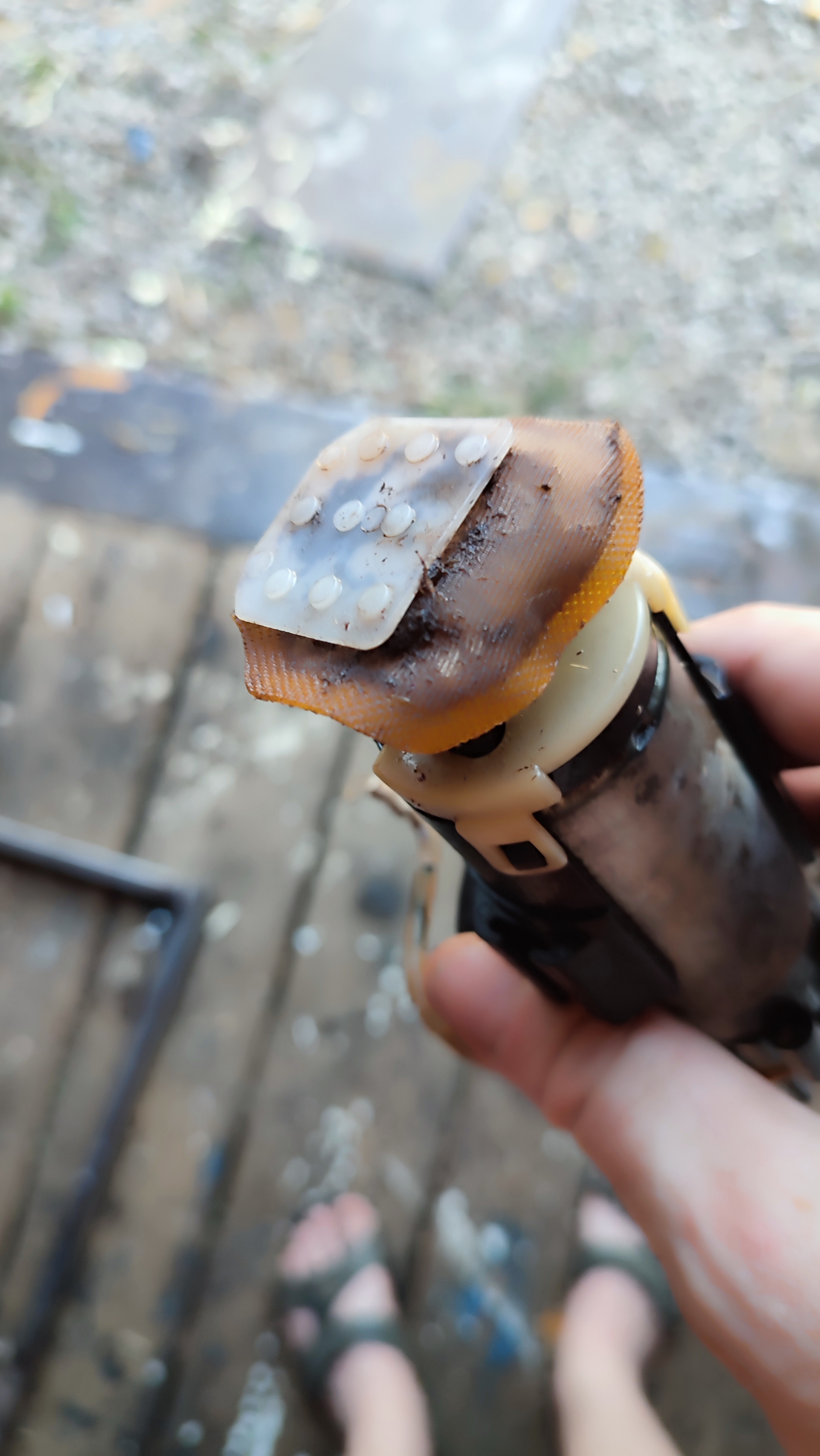

Заменил бензонасос, промыл фильтры ..... В общем , рутинный процесс. Из фильтра тонкой очистки высыпалось чутка гряз, не критично. Поставил бензонасос от отечественного производителя.... Посмотрим что покажет. Предыдущий стоял митсубиси, двадцать лет отрабтал.

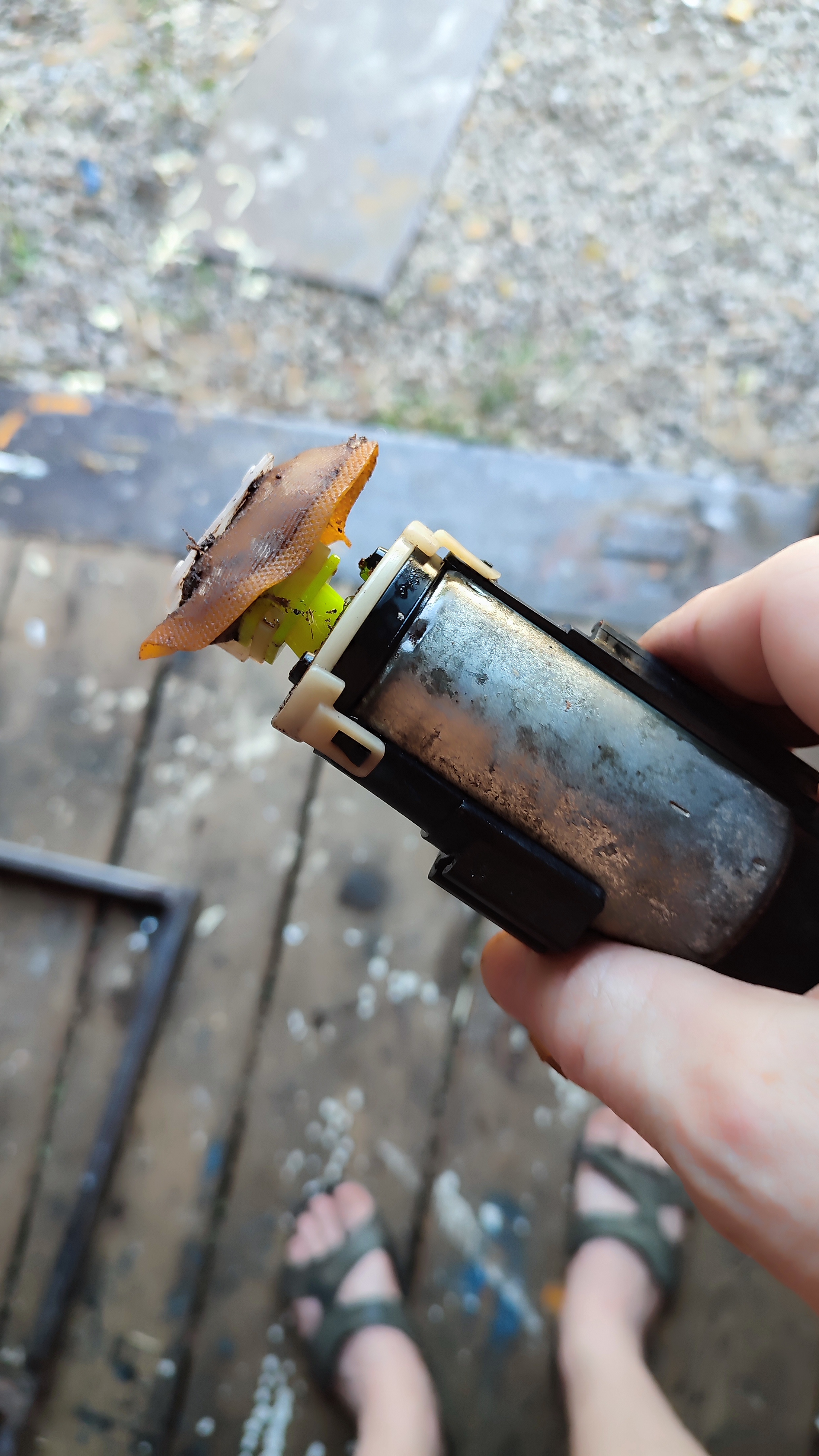

Поставил насос , оказался полным говном. Обратный клапан не держит.
Купил другой, отлично работает..... давление держит и всё такое. Промыл-продул родной фильтр тонкой очистки. Поставил дополнительный фильтр..
Пока возился со всем этим, видимо грязного бенза форсунки хватанули. Один цилиндр отказывается работать. Заказал новые форсунки.

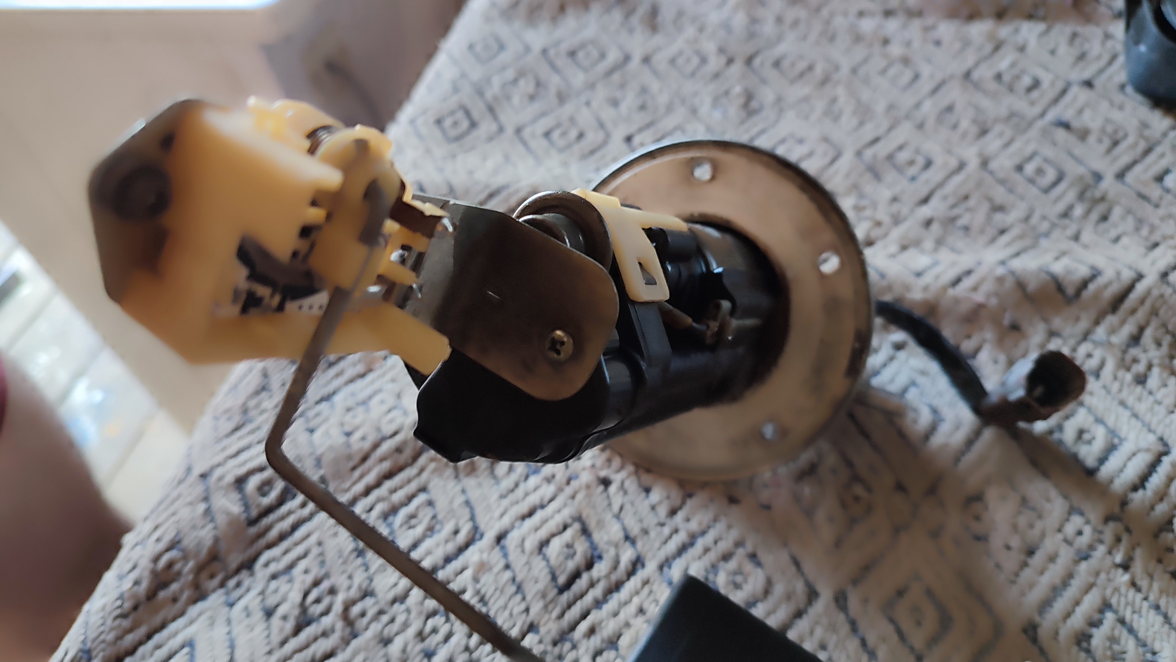

У бус первого поколения в зависимости от года, либо тюнинга владельцев две версии бензонасосов, если бензина совсем в баке мало есть большая вероятность что он сгорит в жару, так как не охлаждается. На бывшей своей бусе ген1, после замены бензонасоса стал чаще заправлять, до продажи отъездил нормально. Но у первого поколения бусы так то ппц дофига болячек. Ген2 в этом плане гораздо приятнее и большая часть проблем решена инженерами.lexx2810 писал(а): Пт июл 11, 2025 18:03 А значит нас ждет увлекательное приключение по замене бензонасоса, промывке фильтра или даже замены его на внешний.

Спасибо за информацию. Мне конечно больная буса досталась..... В смысле укатанная. Я восстанавливаю здоровье ей, но что то постоянно вылазит. В общем после замены бензонасоса и установки нового фильтра тонкой очистки , вылезла проблема. Не работал один цилиндр, а именно №2. Промыл форсунки клинером. Факелы отличные, проверил сеточки... тоже всё ок. На радостях быстро собрал, завел... один **** второй цилиндр не работает.... поменял свечу, не работает, поменял местами катушки..... всё равно троит. Проверил ещё раз все соединения форсунок и катушек. Завёл, всё заработало..... Но проблема не выявилась. Что это было не понятно. Наблюдаю..... Прокатился десяток километров, заметил особенность, когда на очень малом газу еду на первой скорости то есть явные подёргивания. Как будто какой то контакт постоянно отходит. Но стоит чуть дать газа и дерганье пропадает. В общем, скоро напишу книгу, назову "Моя борьба". Завтра буду проверять датчик положения дроссельной заслонки.... Надеюсь что там не сдох резистор переменный.RIPtile писал(а): Сб июл 19, 2025 21:17У бус первого поколения в зависимости от года, либо тюнинга владельцев две версии бензонасосов, если бензина совсем в баке мало есть большая вероятность что он сгорит в жару, так как не охлаждается. На бывшей своей бусе ген1, после замены бензонасоса стал чаще заправлять, до продажи отъездил нормально. Но у первого поколения бусы так то ппц дофига болячек. Ген2 в этом плане гораздо приятнее и большая часть проблем решена инженерами.lexx2810 писал(а): Пт июл 11, 2025 18:03 А значит нас ждет увлекательное приключение по замене бензонасоса, промывке фильтра или даже замены его на внешний.

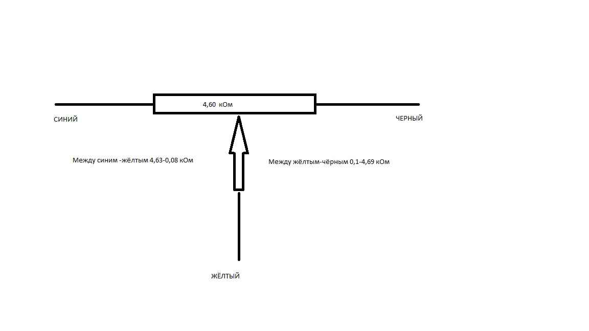

Снял датчик пдз (дросселя). Проверил омметром цифровым, вроде живой. Определить не линейность не получается. То есть если предположить что участок резистивного слоя стёрт и даёт ошибочное сопротивление при минимальном газе, то вычислить этот момент не получается.
Проверил осциллографом, тоже странные результаты.
По идее при измерении сопротивления на датчике должен уменьшаться и размах напряжения в показаниях осциллографа..... Но этого не происходит. Осциллографом пользоваться умею.

Как правило стирается резистивный слой в точке малого газа..... По мануалу точка закрытой заслонки 1,3 кОм полностью открытой 4,5 кОм. Сам датчик от 0,1 до 6,3 кОм.
При выставлении положения датчика поворотом, мы находим начальную точку 1,3 кОм.
И в этом месте находится наиболее истертый резистивный слой.
Я попробую добавить резистор что бы поднять начальное сопротивление, скажем до 2 кОм и одновременно смещу датчик в другое положение что бы увести положение закрытого дросселя в другую точку контакта.
Если рывки прекратятся то значит проверка удалась. И точка выработки сместиться в сторону большего газа.![Изображение]()
