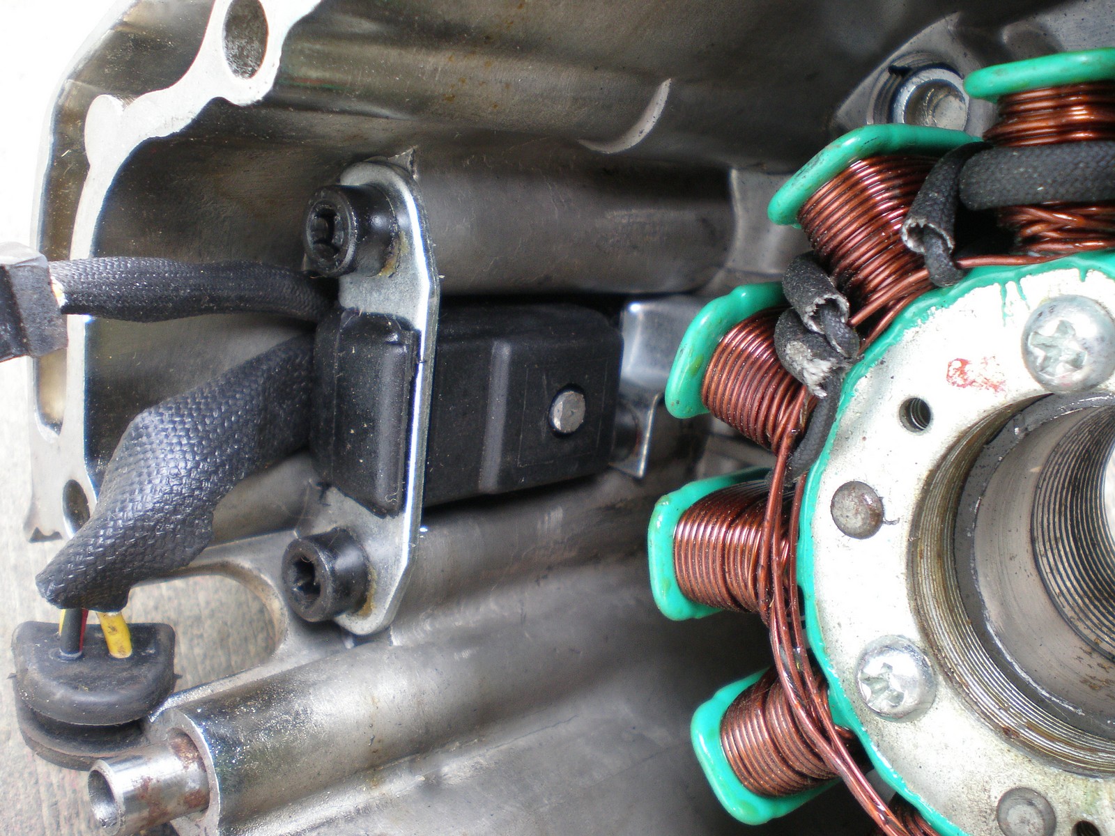

Сейчас показал крышку второму энергетику. Говорит что оплётка на катушке толстая. Катушка не убиваемая. Стёрся или размагнитился датчик. Скорее всего стёрся. Уже почти 40 тыщ. Подшипники наверно разболтались. Значит и тот что поставил скоро полетит. Зря я слил 15 литров бензина. Датчик задурил после заправки. Закажу штуки 3 в Донецке. Как второй датчик хрюкнет... Поставлю другой движок. Поршневая ещё бегает. От 40 вытягивает на 5-ой. Даже при 7-8 тыщах ещё не накрылась.
Добавлено спустя 1 час 4 минуты 42 секунды:
ДАТЧИК ГЕНЕРАТОРА. Толщина осталась не более миллиметра. Надо на Вегасе посмотреть какая толщина в новом состоянии.
