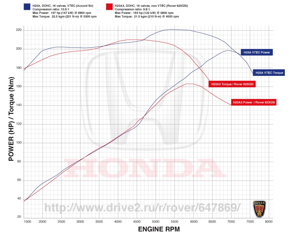

Как раз наоборот... вот есть обороты макс момента... выше этих оборотов мотор обычно резко дохнет, ну еще 1-2 тыщи вверх и полный ноль... собсно, обороты макс мощи это обороты, после которых мотор уже почти не едет совсем, обычно наступает задыхательство из-за недостаточности дыхания... так вот, до оборотов макс момента кривая момента может идти горкой вверх, тогда имеем график ВСХ в виде горба (Л-образный) на оборотах макс момента подхват а выше и ниже дохляк... такой график момента обычно у овощных моторов или задушенных спортовичков... а у высокооборотистых моторов "зажигалок", а еще и если с управлением фазами газораспределения (например VTEC) график момента часто напоминает "П", то есть полочкообразный, в самом низу (обычно 2000-3000) резкий подъем почти до макс момента, потом плавный подъем "полочки" вплоть до оборотов макс момента и затем уже только спад, как у всех... и поскольку конец этой полки далеко вверху, то мотор имеет максимальный момент от 3 до 12-15к... по этому на нем можно не переключаться выше первой или второй в городе вообще, что с успехом и делают креветководы...
Ну вот примеры ВСХ
Втечный мотор (синий график), и невтечный мотор (красный график)... обрати внимание, по низам они почти одинаковы, но обороты макс момента у синего выше, стало быть эффективный диапазон шире, этот мотор едет долго...
Вот классический мотор с низкими оборотами макс момента, да еще и проваленными низами... он едет только в области макс момента внизу и вверху он дохлый...
