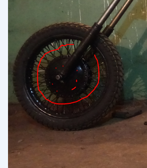

Фотка, вот задняя ступица, с лицевой стороны крепится диск .

а вот так выглядит передок . Сори . лучше фотки нет , все файлы дома вместе с агрегатом .

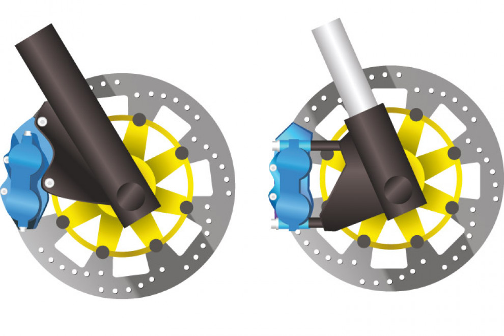

Самоделкин96, Самоделкин ,слушай , у меня там места впереди стока , что можно влепить и машинный тормоз .Я видел как люди мастырили туда такие суппорта .Далее , если я говорю про исготовление траверсы , это значит что она делается проще чем ты думаешь .Она делается из кусков стали 20 мм верхняя и нижняя траверсы . Далее хочу сказать про неподресоренную массу . Меня не пугает это ибо мой маятник знаешь , увесистая такая хриновина , + сам редуктор весит не мало , + количество спиц , и еще кардан . Так что несчастные 2 кг массы погоду не сделают а аморты у меня затянуты по самые не балуй и по сути это по ровной дороге есть почти сухарь . Крепления под аморты меня тоже не пугают , ибо мне что мастырить осевой , что радиальный суппорт , все ровно придется все основательно делать . меня конкретно волнуют тормоза под 320 диск и радиальный . И да , 6 поршней лучше охлаждаются и желательно не плавающие , ибо они мощнее . Поэтому я все - таки буду смотреть конкретно от ямахи р1 . Вот например такие вот ....
https://allegro.pl/oferta/yamaha-yzf-r1 ... 0887498401 это какие , плавающие или нет ? А то . что они радиальный это понятно .
Хочу тока конкретно понять , как отличить на взгляд плавающие суппорта от не плавающих . ДА , они есть такие . И не тока диски плавающие .

У плавающих скоба есть, у фиксированных нетbad_motorocker писал(а): Пн янв 10, 2022 21:39 Хочу тока конкретно понять , как отличить на взгляд плавающие суппорта от не плавающих
