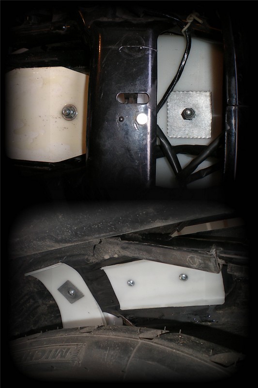

Собрал крылышко из кусочков. Измазюкал эпоксидкой с марлей. А сверху мягкий пластик из пластиковых канистр. Крепко получилось. Что-то на Геоне не предупреждают. чтоб аморт не опускали... Разбитое крыло видел только в теме. где подвеска сложилась. Это Геон виноват в моём разбитом крыле.Desert Raven Vegas350i

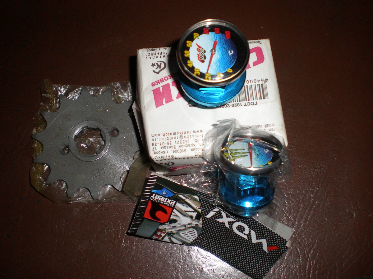

Звёзды есть на Рутаобао. Я заказал 6 штук под 520 цепь. Уже доложили что выслали. Ижевские цепи кончатся...Поставлю Джапан на Кинлончик. Калёной хватает на 10 плюс 10 если перевернуть с японоцепью. Закажи там же. На 520-ых и 50 - сильные моты ездят. С японозавода стоят.

Перевернул калёную ведущую в 10 тыщ пробега с японоцепью. Звезда 530 съедается в 2 раза меньше чем калёная 520-тая с японоцепью. Можно смело ставить японскую цепь на звезду 530. До 25 тысяч по трассе прослужит с переворачиванием.

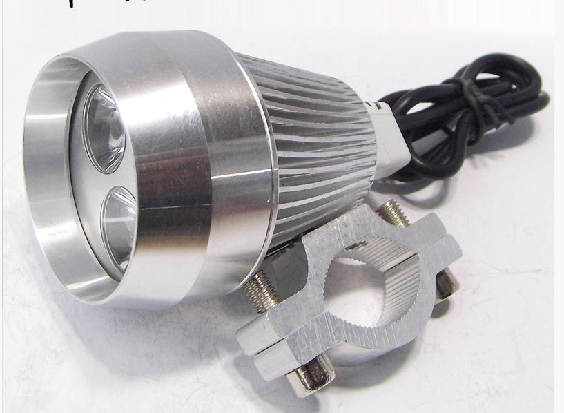

Перекрасил родные глушаки термокраской. Переделывать в прямоток не стал. Пусть лежат про запас. Поставлю другие.
Добавлено спустя 6 минут 47 секунд:
Добавлено спустя 1 час 29 минут 46 секунд:
Накатал 4 тыщи по трассе и пробкам. После перехода везде на диоды и с лампой 35/35 генератора стало хватать. Ни разу проблем не было. Но всё-таки лучше поставить ещё мощные ходовые по 4 Ватта и ездить на них и подсветке. Фару использовать только для освещения. На КупинаТао ходовые по 4 Ватта комплект стоит 600 руб с креплениями обычными и на руль или дуги.

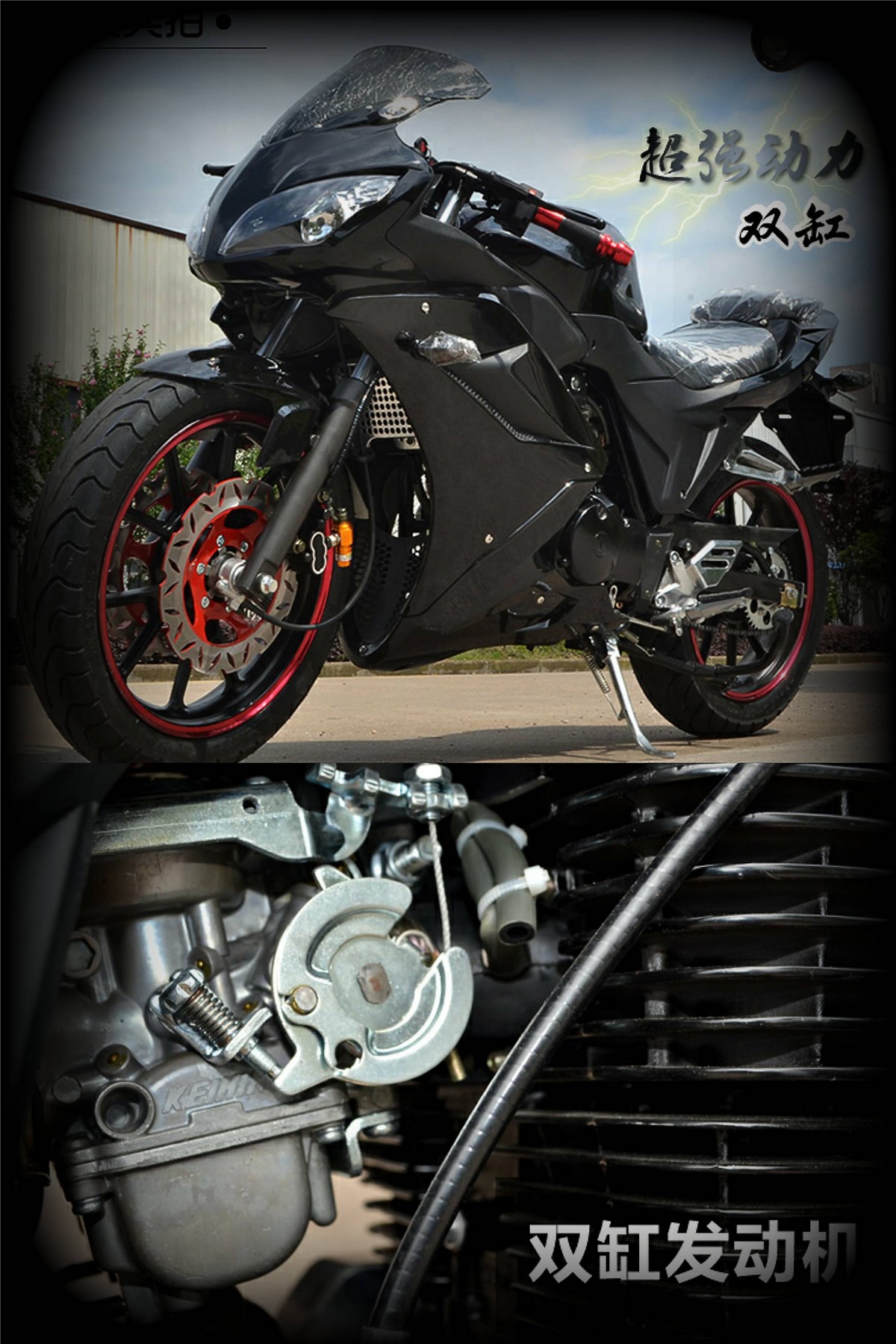

Китайцы начали наши движки с очень короткими передачами в раму спортов вставлять. Хорошо хоть карбюраторные...
Добавлено спустя 32 минуты 20 секунд:
Кабюратор японский. как у меня на Кинлончике. У китайских х.х. и винты обогащения в противоположную сторону.

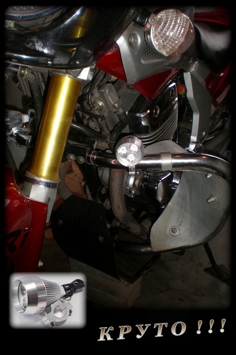

И на Вегас и на Кинлончик ХОДОВЫЕ поставил на дуги...
