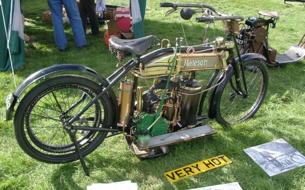

Это придумали фиг знает когда.....
Изображение :good:

Markh писал(а):Это придумали фиг знает когда.....
а это что ? паровоз на спирту ?
На форуме: 13 Лет 8 Месяцев 1 День
Re: Вода вместо солярки. Мотор будущего
#44 Сообщение Markh »
Aksel писал(а):а это что ? паровоз на спирту ?
Похоже на стимпанк......
