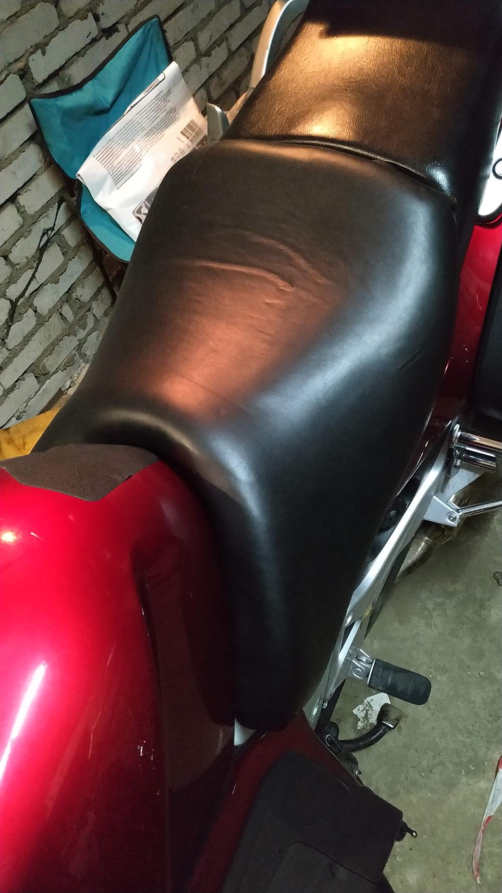

#39 Сообщение motogood »
Во как выглядит сейчас сидушка, прошла полных три сезона, начинаем сезон 2020, четвертый.
