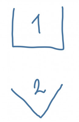

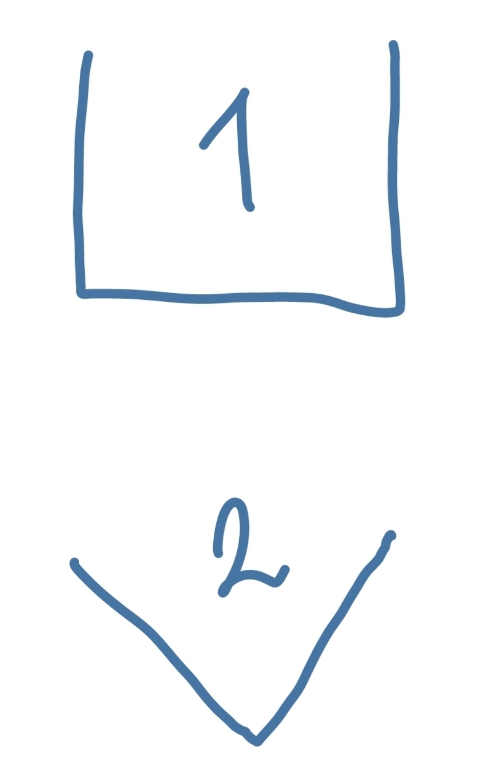

#38 Сообщение Markh »
Yggy писал(а): Пн окт 18, 2021 10:16 ездить и ездить
Чего-то мне кажется оно слегка оквадратилось 🤔🤔🤔
Резина Mitas SportForce +
#39 Сообщение Yggy »
Оно заострилось)
#40 Сообщение SheWolf »
Yggy писал(а): Пн окт 18, 2021 11:02 Оно заострилось)
два варианта оквадрачивания))))
Твой - вариант 2!)
#41 Сообщение Yggy »
Ааааавон оно чё :rofl:
Я всё-таки думаю, что это яйцо
