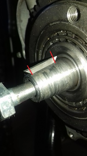

pwa_nord писал(а): Вс апр 18, 2021 23:47 Вопрос - можно ли шпонку новую изготовить из шайбы под клапана. Как раз размер подходит по толщине. По металлу пойдет такая? И сколько она должна выступать посаженная из вала. Сделал пока 3 мм. Но вижу много. Но в любом случае сточить проще...
Думаю, подойдет... фигасе шаебище... пятак от авто?...
... ну да с автомобиля ..
На форуме: 13 Лет 5 Месяцев 1 День
BSE J2. Не могу завести.
#32 Сообщение XPOH »
pwa_nord писал(а): Пн апр 19, 2021 00:06 Или конус вала тоже надо чтоб со шкивом склеился??!
Именно конус... держать должен он а не шпонка...

XPOH писал(а): Вс апр 18, 2021 23:58 Шпонку рвет когда держится все на ней а не на конусе... шпонка нормально не должна нести нагрузку, она просто ориентирует правильно при установке маховика на вал и скорее помогает от проворачивания но не держит... держать должен посадочный конус и затяжка... и если там все разд.рочено (а судя по фото так и есть), то шпонки ты будешь менять как расходник... идея в чем... там конусная посадка маховика, она должна быть шлифованная... более того, когда садят на место, нужно вытирать насухо, не допуская попадания масла в зазор, а болт маховика затягивать приличным моментом (в мануале есть)... тогда держит и не проворачивает даже без шпонки... сейчас по хорошему надо шлифовать посадочный конус коленвала, для этого снимать коленвал и отдавать токарю... ну и в маховике аналогично...
Но можно рискнуть и сделать следующее... это конечно адский колхоз, но должно сработать, не получится если, тогда к токарю либо менять колено и маховик... пошлифуй шкуркой колено и маховик... для этого сними сцепу с другой стороны, зажми через болт другой конец коленвала в дрель, выкрути свечу и крути дрелью колено... подставь шкурку, натянутую на ровный брусок (чтобы была плоскость) и пытайся шлифануть... глубокие риски не выводи, главное выйти на плоскость... с маховиком чуть сложнее, подбери/выточи деревяшку на конус по размеру (выточи из черенка от метлы или лопаты), обмотай шкуркой, зафиксируй конец суперклеем, зажми в дрель и тоже пошлифуй... после всех шлифовок тщательно убери весь абразив и протри все насухо, обезжирь... далее возьми красный фиксатор резьбы (неразборный) (не путать с красным герметиком!) и собери все на него, поставив новую шпонку, затяни моментом по мануалу, можно чуть больше... если придется потом вдруг снова снимать, красный фиксатор откручивается после хорошего нагрева, пневмой... удачи...
Всё верно, беда китайских мопедов в кривых конусах, они не совпадают и не держатся.
Можно пройтись шкуркой, потом взять автомобильную пасту для притирки клапанов и с ней притирать друг к другу ротор на валу.

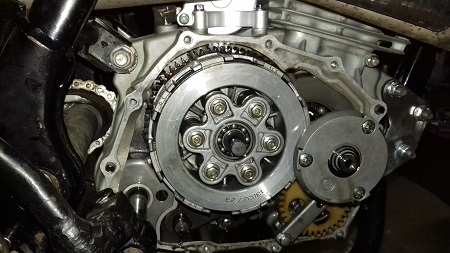

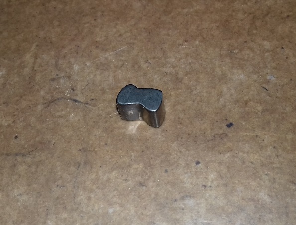

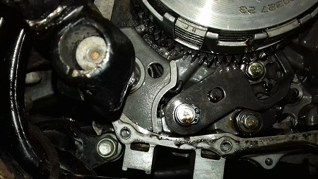

Заводил с кика. Со стартера не рискнул со стертым валом. А с кикстартером тоже есть проблема. Я понял это когда порвал уже второй тапок. Когда его дергаешь вниз - он на полпути периодически клинит. Как будто упирается во что то. Отпускаешь - следом нормально проворачивается. В итоге помимо двух порванных тапок при очередном заклинивании разлетелся сам кикстартер. Сорвало стопорное кольцо и сустав рассыпался.
Когда меняли масло - на магнит болта прилип сухарик (или зуб) от обгонной муфты. Ну я так думаю - видел такие же между шкивом и шестерней на коленвале.
pwa_nord
На форуме: 5 Лет 3 Месяцев 17 дней
Сообщения: 27
Зарегистрирован: Ср апр 14, 2021 23:57
Имя: Василий
Мотоцикл: BSE J2
#43 Сообщение pwa_nord »
Есть ли в этом узле какая то муфта обгонная которая могла рассыпаться?. Или откуда он мог выпасть. ? Или полушестерня на вале кика приклинивает.? Куда начинать лезть?
Сняли крышку - никаких видимых дефектов при поверхностном осмотре нет ...
#44 Сообщение XPOH »
Мог вывалиться из обгонной муфты, может ранее...
