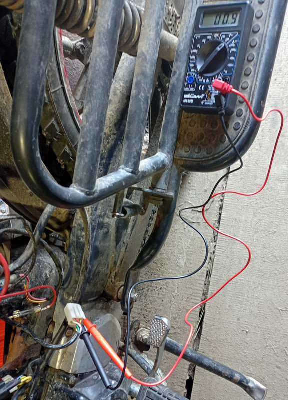

Я по прежнему не вижу разницы. Вот как это делаю я. Что именно здесь некорректно, объясни?

Из генератора выходят два жёлтых, на РР заходят желтый и белый. Напряжение на белом и желтом на РР и на двух желтых на выходе из генератора одинаковое 17.5 VAC на холостых, карб отрегулирован, обороты 1200-1300 RPM. Белый с желтым прозваниваются. Белый с зеленым и желтый с зеленым не прозваниваются.

Как измерял 17.5в, между двумя желтыми (между собой)?Дядюшка Джузеппе писал(а): Пн май 02, 2022 16:56 Из генератора выходят два жёлтых, на РР заходят желтый и белый. Напряжение на белом и желтом на РР и на двух желтых на выходе из генератора одинаковое 17.5 VAC на холостых, карб отрегулирован, обороты 1200-1300 RPM. Белый с желтым прозваниваются. Белый с зеленым и желтый с зеленым не прозваниваются.
Или между каждым желтым и массой поочередно?

Белый и жёлтый из разъема снял как на фото.установил щупы двух жёлтых на той части , что выходит из генератора. Замерил переменное между двумя желтыми . Замерил переменное между белым и жёлтым РР
Одинаково 17.5 ~ VAC

Теперь понятно. У тебя генератор скорее всего живой и он с изолированной (не заземленной) обмоткой, он самый мощный из однофазных, их два типа, второй тип с заземленной обмоткой и отводком от части обмотки (отбор частичной мощности на высоких оборотах). Регулятор у тебя слабенький и походу он сдох.
Соедини назад провода генератора, подключи РР, но отключи от РР провода черный (возможно у тебя зеленый) и красный, оставь подключенными только белый и желтый. Заведи мотор и также на холостых замерь напряжение между выводами, к которым подключались красный и черный (зеленый) провода. Там должно быть около 14 вольт постоянки (на самом деле там пульсирует), красный "плюс", черный (или зеленый) - "минус"
