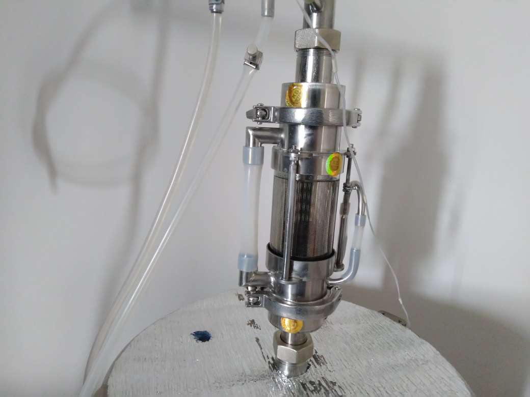

Увидел на новых сериях спиртовых колонн вот такое устройство...
Есть еще вот такие вставки концентраторов флегмы.
Нижняя...
Верхняя такая же только без тарелочки и вставляется выпуклой частью внутрь колонны...
Смысл их в том, что флегма по мере стекания по насадке может коснуться стенок и "прилипнуть" к ним, далее стекая уже не по насадке а вдоль стенки, плохо контактируя с паром... внутри хорошей колонны против этого должны быть концентрические воронкообразные кольца, которые призваны отрывать флегму от стенок и направлять ее снова в насадку. Но на стыке частей колонны, особенно в месте окончания насадки и финальной мочалки, и традиционным сужением стенок флегма может уйти на стенки... эти устройства снова отрывают флегму от стенок и направляют ее в центр насадки...
Задумал вырезать из консервной банки такие спиральки или кольца и поэкспериментировать...
Нижняя...

Разобрал одну царгу своей колонны - внутри гладко... загрустил немного и сделал в верхней части нижней царги воронкообразную спираль из банки от адрены... а в дефлегматоре на возвратном выходе флегмы из узла отбора в колонну вставил силиконовую трубку и трубку направил в центр насадки... скоро попробую, только сначала в мастерской навесной потолок надо чуток приподнять... а то колонна в сборе на баке высотой 218см а потолок всего 210см... в углу вырежу квадрат в навесном потолоке и поставлю туда колонну, там как раз около 10 см добавится...XPOH писал(а): Пт авг 07, 2020 16:16 внутри хорошей колонны против этого должны быть концентрические воронкообразные кольца, которые призваны отрывать флегму от стенок и направлять ее снова в насадку

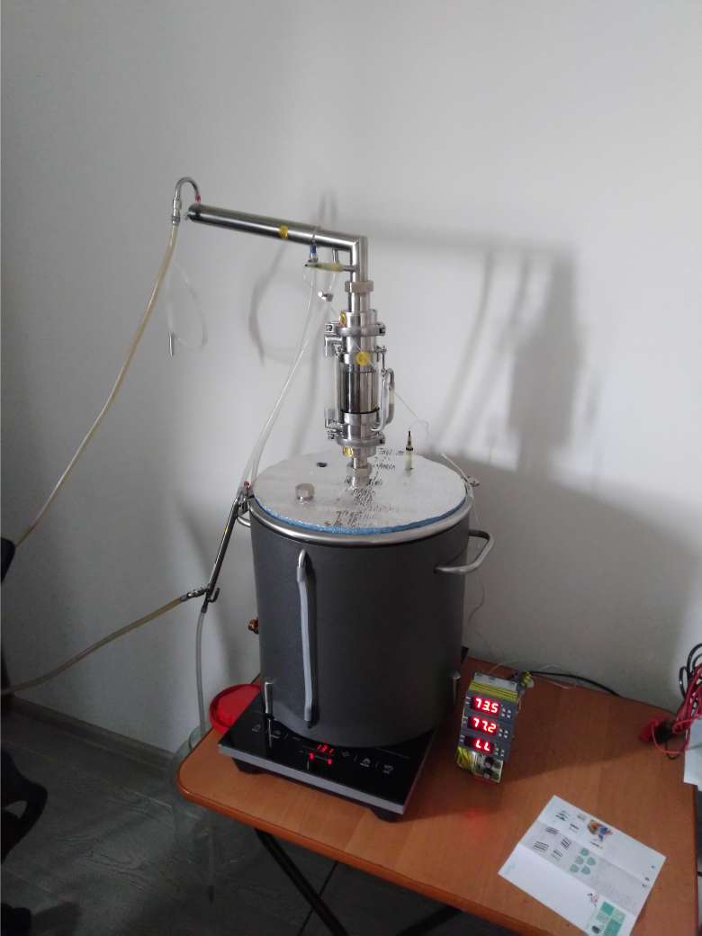

Собрал новую колонну. С поддержкой режимов пастеризации и эмульгации. Высота колонны 2.0м. Охлаждение автономное. Регулятор мощности пришлось тоже новый докупить, с поддержкой давления для эмульгации. Осталось настроить. В след выходные запускать буду.

Долго разбирался как подружить новую автоматику с регулятором мощности и давления. Когда разобрался, пошло на ура в режиме эмульгации... общие впечатления такие:
Спирт (само тело) получается очень мягким и питким, нет спиртовой резкости
Спиртометр АСП-3 70-100 упорно на всем протяжении процесса показывает 95%, не пойму это АСП кривой, или реально в режиме эмульгации такая предельная спиртуозность
Пока планирую еще один АСП 70-100 купить для сравнения...
