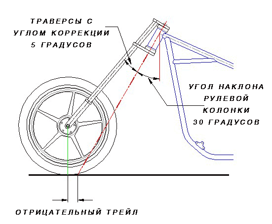

на фото видно что ось вращения вилки не паралельна оси пера со стороны фотографирования...что именно о поведенных траверсах и говорит.

Совсем не обязательно)) Очень часто, почти всегда, продольный угол оси поворота колеса складывается из угла оси поворота рулевой+угол между этой осью и осью перьев в траверсе+ вылет центра колеса относительно оси перьев. Это делается для того, что бы получить не только нужный кастор, но и нужный трейл, иначе бы по твоей схеме трейл всегда был бы нулевымВладиславХ писал(а): Пт ноя 19, 2021 13:16 на фото видно что ось вращения вилки не паралельна оси пера со стороны фотографирования...что именно о поведенных траверсах и говорит.

Ну на данный момент там угол коррекции сугубо отрицательный....(после удара)Самоделкин96 писал(а): Пт ноя 19, 2021 13:47Совсем не обязательно)) Очень часто, почти всегда, продольный угол оси поворота колеса складывается из угла оси поворота рулевой+угол между этой осью и осью перьев в траверсе+ вылет центра колеса относительно оси перьев. Это делается для того, что бы получить не только нужный кастор, но и нужный трейл, иначе бы по твоей схеме трейл всегда был бы нулевымВладиславХ писал(а): Пт ноя 19, 2021 13:16 на фото видно что ось вращения вилки не паралельна оси пера со стороны фотографирования...что именно о поведенных траверсах и говорит.
Вернуться к началу
А каким он был ДО - хз....
