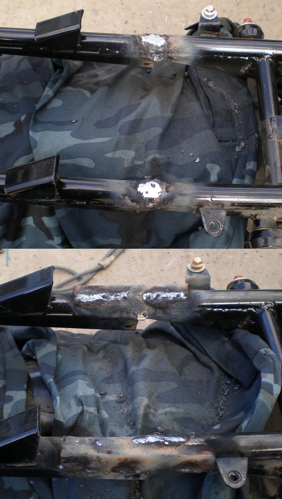

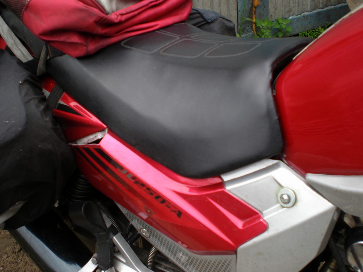

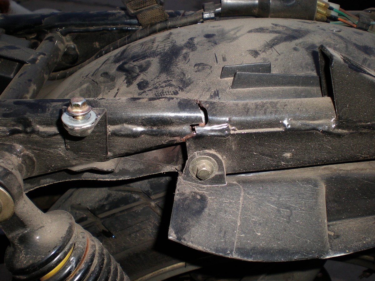

Пущай тебе продаст... Дифицит !!! Собрался мыть Кинлончик... приехал в полночь вчера. Развалился мой Кинлончик... задница на 2 см ушла назад вместе с сиденьем. Что-то где то варить придётся. Ща помою и сумки сымать начну...
Добавлено спустя 1 час 26 минут 46 секунд:
Слишком много грузю и возю... Рама лопнула в не основном месте. за ним. Ерунда... Подберу трубку внутрь и обварю. И крепёж пластика лопнул. Новый поставлю... есть в запасе.
Добавлено спустя 1 час 4 минуты 49 секунд:
В 15 тыщ усилил крепление багажника. В 45 тыщ рама лопнула рядом. Два косяка этого мота. Третий косяк - обрезал задний фонарь. чтоб лампу менять не разбирая пол мотоцикла. Пассажир 80 кг и багаж должна была выдерживать тонкая трубка 25 мм. Никакого усиления в этом месте. Уголок надо приваривать.
Добавлено спустя 20 часов 15 минут 51 секунду:
ЗАБАЦАЛ... Забил стальные прутья внутрь... обварил... и уголок сверху наложил. Осталось покрасить и пластик нацепить. А ещё говорят. что китай-метал плохой... На трубку давление на кочках было с полтонны... и держала аж 45 тыщ... Если б уголком на заводе усилили... и не сломалась бы.

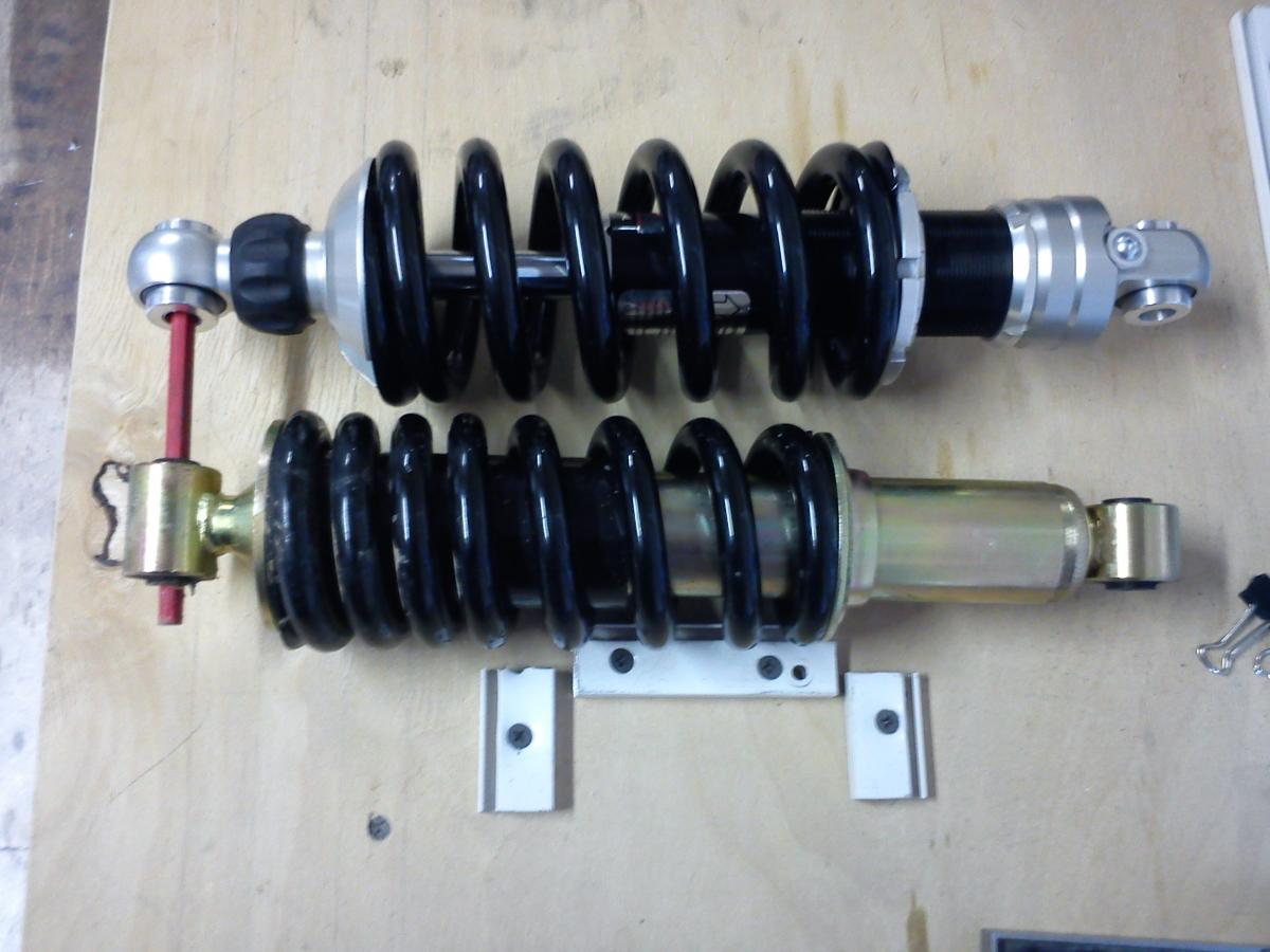

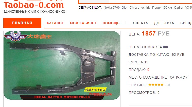

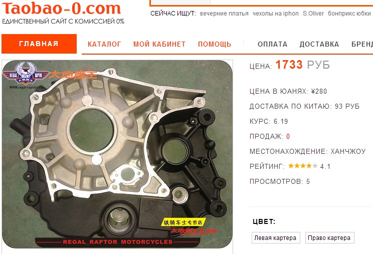

Подвеска 2 тыщи стоит. Такая же. Нормально усилил... ходит будет. но только с верхним положением аморта. и резину выше не поставить... чтоб движок меньше раскручивался. Подвеску не сильно смяло. Нормально будет... лишь бы не криво колесо стояло. И на крыло поглядывай... чертит иль нет. Нельзя на багажник более 5 кг. Повырывает всё и рама где-нить лопнет. Рычаг большой. Всё тяжёлое на сидуху ложи. Можно под сидухой ремень пропустить и рюкзак крепить для грузоперевозок. На 250-тке постоянно рюкзаком пользуюсь... и еда в дорогу там лежит...очень удобно. В кофры лазить целое дело. И положить 40 кг на сидуху можно. Если чего на Тао заказываешь... там внизу описание... для 350G - это Вегас. Там левая сторона картера есть на 350-тку. Поршневой ни на Купи. ни на Бао не видел для 350сс.
Добавлено спустя 9 минут 30 секунд:
Не тот картер скинул... Если будешь новую подвеску брать... то с новья усилить надо. 2 аморта - это Вестчь !!!

Чуть поездишь... мягче станет. Обязательно надо шайбы положить. а то быстро резинки накроются. Если не удобно вставлять...то можно поксиполом прилепить по бокам аморта. Вот здесь где то аморты всех моделей ТТР-250...
www.china-moto.ru/forum/topic/3511-faq- ... 2013-2014/
Добавлено спустя 9 минут:
Можно и от Такера и от Патронов под спорт аморт приглядеть... И размеры на форумах найдутся. Чёшь теперь с амортом с Тао делать будешь..? Подождал бы чуток... на эндурике покатался. patron-moto.ru/shop/

Видел в магазине аморт от ТТР-250. какой то длинный...тощий...280 мм написано .не знаю от какого года. Был ещё какой то ХВ за 5600 руб. С толстыми концами и подходящий по виду. 7100 многие обкакивают. мне на воздушник с нова вабще не подходил. На водянку и 5100 пойдёт нормально. Это воздушники до 150 греются. На водянке вабще надо через 3 тыщи менять. если не в пробках и не по городу. После 20 тыщ надо уже погуще...15-шку лить. Чё то у меня опять Вегас дурить стал. Два раза за 300 км лампа загоралась и оба горшка отказывали. в плотном потоке это опасно. Оба раза переключался на 4-тую и мот опять начинал работать. И лампа гасла. То ли бенз плохой залил на хорошей заправке... то ли Бошевский фильтр дурить стал. хотя пару тыщ нормально всё с ним было. То ли что то с датчиком скоростей... мож глючит... при переключении на 4-тую начинал работать. Но тогда бы лампа инж не загоралась бы. Как меня этот инжектор задолбал... Карб - это Вестчь !!!

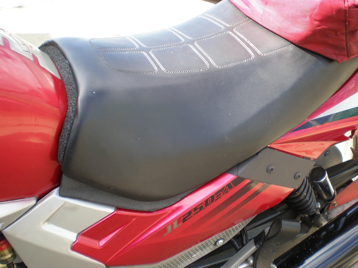

С малой задней нужен не большой ход колеса. И цепь с подшипником вторвала убиваться будет и резинки часто менять придётся. Они есть на Тао. Мне на 12 тыщ одной хватает и подвеску мазать тоже через 12 надо заодно. Поксипол дорогой очень. У нас 150-170 руб. Где надо густое... мажу им. а где можно залить эпоксидкой. то лучше ей. Дёшево. И лучше с марлей. Переделал Туристо - Круизер в Спорт-Круизер... жалко новый пластик сумками царапать. Теперь 300 легко побежит без сумок. После усиления рамы задница сместилась назад на сантим и вниз на сантим. Пришлось все крепления переделывать. Вроде и сместилось на немного. а щели перед баком и сзади сиденья были по 2 см. Взял у сантехников утеплитель и листовой 30 мм и трубчатый разного диаметра. Теперь во все щели его сувать буду. СуперМатериал ! Влагу не впитывает...ток не проводит...мягкий и любую форму принимает. Ценная штука... типа паролона. Напихал его и под сиденье и возле бака.
