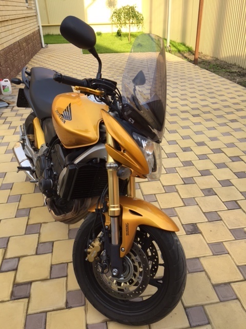

Всем привет!
поставил такое стекло: http://www.puigusa.com/tuning-bikes/hon ... 225-m2816/
Ощущения следующие - после того, как поставил его максимально вертикально - защита стала очень даже ничего, гнал 150-160 - почти никакого напряга
НО! Шумно блин:( в шлем херачит (рост 170) масса завихрений, сильно голову не мотает (когда стояло менее вертикально - давило в голову, теперь нет), но реально шумно, на 100 уже почти не слышу движок даже на высоких.
Снимать точно не буду, но либо попробую приколхозить какие-то еще отсекатели сверху, либо буду ездить на дальняк с берушами.
