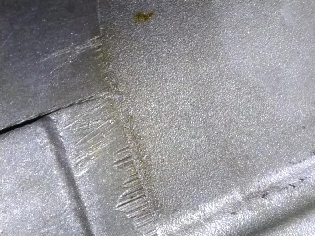

XPOH писал(а): Ср май 15, 2019 10:39 и сейчас мало времени... но мотор уже скинул...
Засунь его обратно и езди...До следующей зимы ! :-))
На форуме: 13 Лет 4 Месяцев 18 дней
Обновлена тема - Жрет масло, что может быть?
#423 Сообщение XPOH »
M.I.C.H. писал(а): Ср май 15, 2019 10:39 Где вопрос-то, чего отгадать нужно?
Вопросы, чтобы было интереснее:
1. Почему не видно следов герметика на шве половинок (нигде вообще) и при этом течет только во вполне безобидном и простом месте, в то время как сложные (нижние) участки герметичны?
2. Разбирался ли до меня мотор (половинился) или я буду первый?
3. Что я обнаружу в камерах сгорания, какое состояние?
4. Что я увижу в горшках, какой износ?
5. Какое состояние подшипников колена и потрохов в коробке меня ждет?
6. Найду ли причину, по которой задний цилиндр был изношен чуть сильнее переднего?
Накидывайте, плиз, свои версии. Потом посмотрим, кто лучше всех гадает по фотографии :)

XPOH писал(а): Ср май 15, 2019 10:50 6. Найду ли причину, по которой задний цилиндр был изношен чуть сильнее переднего?
Говорят что охлаждение там хужее, оттого и износ выше.

А вот эти "задиры" это что вообще?

#432 Сообщение Serega iz Nvmskovska »
Гришеньka писал(а): Ср май 15, 2019 10:55 по моему опыту, разборки без острой нужды обычно наносят на порядок больше вреда, чем приносят пользы
M.I.C.H. писал(а): Ср май 15, 2019 11:05 эти "задиры" это что вообще?
Масляное голодание, вот и задрало

M.I.C.H. писал(а): Ср май 15, 2019 11:05 А вот эти "задиры" это что вообще?
Те что ниже - это обычное дело, на заводе срезают что сильно торчит... а выше, это может я или владелец предыдущий чистил маслогрязевый загар отверткой или еще чем-нибудь... меня они пока не беспокоят, но тоже обратил внимание...
Отправлено спустя 1 минуту 45 секунд:
Трещины высматривал - вроде ничего не высмотрел... да и характер лакировки четко подсвечивает раскол между половинками...
