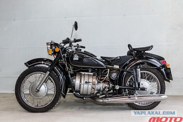

Вот верный выбор. Отношение масса/дурь идеальное, ресурс годный, дельталет будет более чем летабелен http://www.opt-union.ru/i_store/item_10 ... rd-33.html

Бугагашка писал(а):Вот верный выбор. Отношение масса/дурь идеальное, ресурс годный, дельталет будет более чем летабелен http://www.opt-union.ru/i_store/item_10 ... rd-33.html
НА "Урал" свой поставьте :good:
