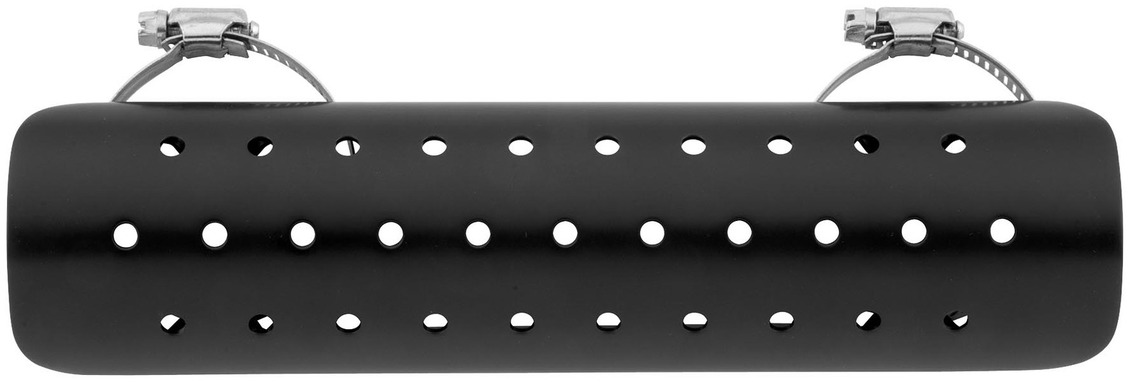

У тебя есть такие дополнительные экраны?LeoVince_O писал(а):kertА где гарантия, что то, что есть в каталоге не будет нагреваться, как то, что там сейчас стоит? Судя по тому, что есть на мою модель, я поменяю точно на такое же.
Они просто крепятся хомутами.

Вот, или такие на хомутах можно...

kert Вот они, крепятся хомутами, но в хроме. Карбон хорошо, только вообще тут не в тему будет.

Re: Как охладить горячее сердце Харли?)
карбон по стилю не подойдет. А вот хромированный экран вполне впишется и даст достаточную защиту
