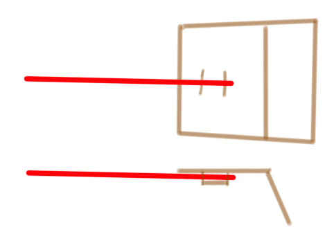

сделал насадку на трубку из куска пластика, смазываю по два пина

Res
И не член и не сиськи. Что нарисовано вообще не пойму.

MedvedSM писал(а):Res
пардон
делаются две прорези, через них пропускается трубка
ну а дальше пшикаем
баллон держится практически вертикально, а смазка по изгибу попадает на пины
я прям в стык ставлю пластмасску

Res
Теперь ясно.
Я просто ставлю на центральную подножку, заливаю трансмиссионным маслом шприцом ,покручивая заднее колесо, и тряпочкой протираю, что капает.

MedvedSM писал(а):Я просто ставлю на центральную подножку, заливаю трансмиссионным маслом шприцом ,покручивая заднее колесо, и тряпочкой протираю, что капает.
у меня нет центральной
а пшикаю столько, что не капает
при сухой погоде километров на 500 хватает
