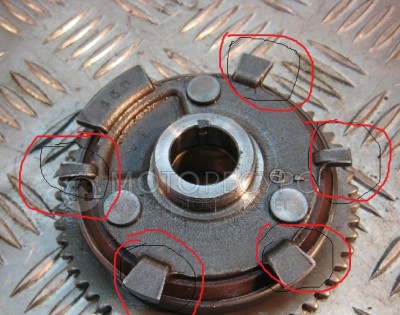

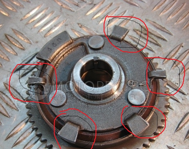

Электрик мне сказал такую тему , что если на обгонной муфте несколько выступов то мозги можно поставить от таза

Чесно говоря муть какая-то со смертью мозгов от перепутанных проводов катушек.
А если переделывать на вазовский датчик холла и мозги, то придется менять кольцо с выступами-модуляторами (то что на фото выше). Но это не все проблемы. На вазовском коммутаторе 1 выход на катушку. Ставить два?
В итоге дикий колхоз получается. Проще б.у. мозги найти (если они действительно померли)
