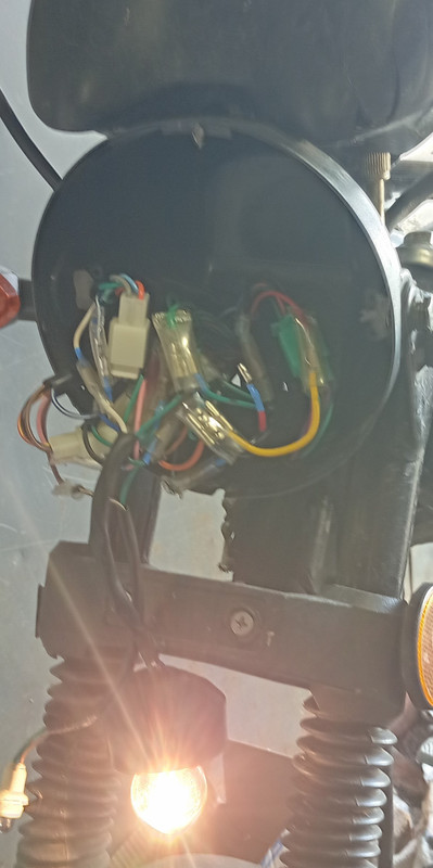

XPOH, последовал Вашим рекомендациям, снял красный с разъема РР, вместо него запихнул туда кусок провода (на фото - кусок провода желтого цвета). На холостых напряжение постоянного тока меняется в диапазоне 3.6 - 4.5 VDC. О чем свидетельствует эта информация?

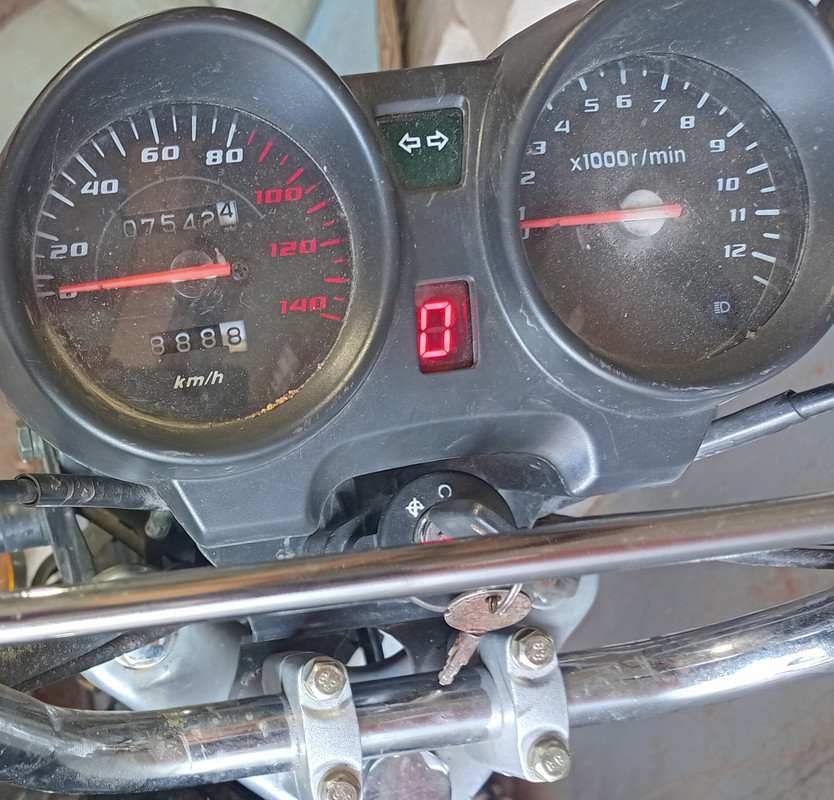

На заглушенном моторе была локализована первая неисправность, благодаря вашей помощи, молитвам и советам, друзья!
Замок зажигания, плохой контакт, судя по всему.
Так выглядит индикатор скорости при включенном зажигании:

А так выглядит индикатор скорости при выключенном зажигании, но с перемычкой между красным и черным проводами в сторону замка зажигания в фаре:

Кусок желтого провода служит здесь перемычкой, горит дальний, работает от АКБ:

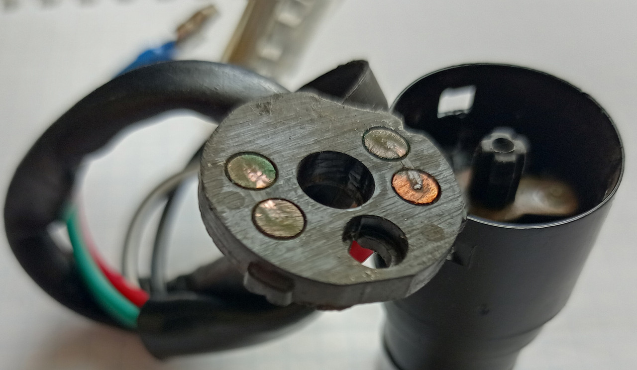

Разобрал замок зажигания. Контакты окислились. Буду зачищать.

Дядюшка Джузеппе писал(а): Вт май 03, 2022 14:06 Разобрал замок зажигания. Контакты окислились
Может и спидометр-тахометр тоже проблема с контактами, проверь.

Электростартер заработал сразу, как только вспомнил как им пользоваться - одновременно со сцеплением. Со временем за ненадобностью забылась привычка использовать электростартер, а с ней и выжимать сцепление. Итог - зачистил контакты, поставил замок на место, все работает удивительным образом, включая электростартер! Немного смущает повышенное напряжение постоянного тока на АКБ с РР 14.74 VDC (красный и зелёный) на малых оборотах на холостом ходу. Не спалить бы новенькую гелевую АКБ, не вышел ли из строя РР...
