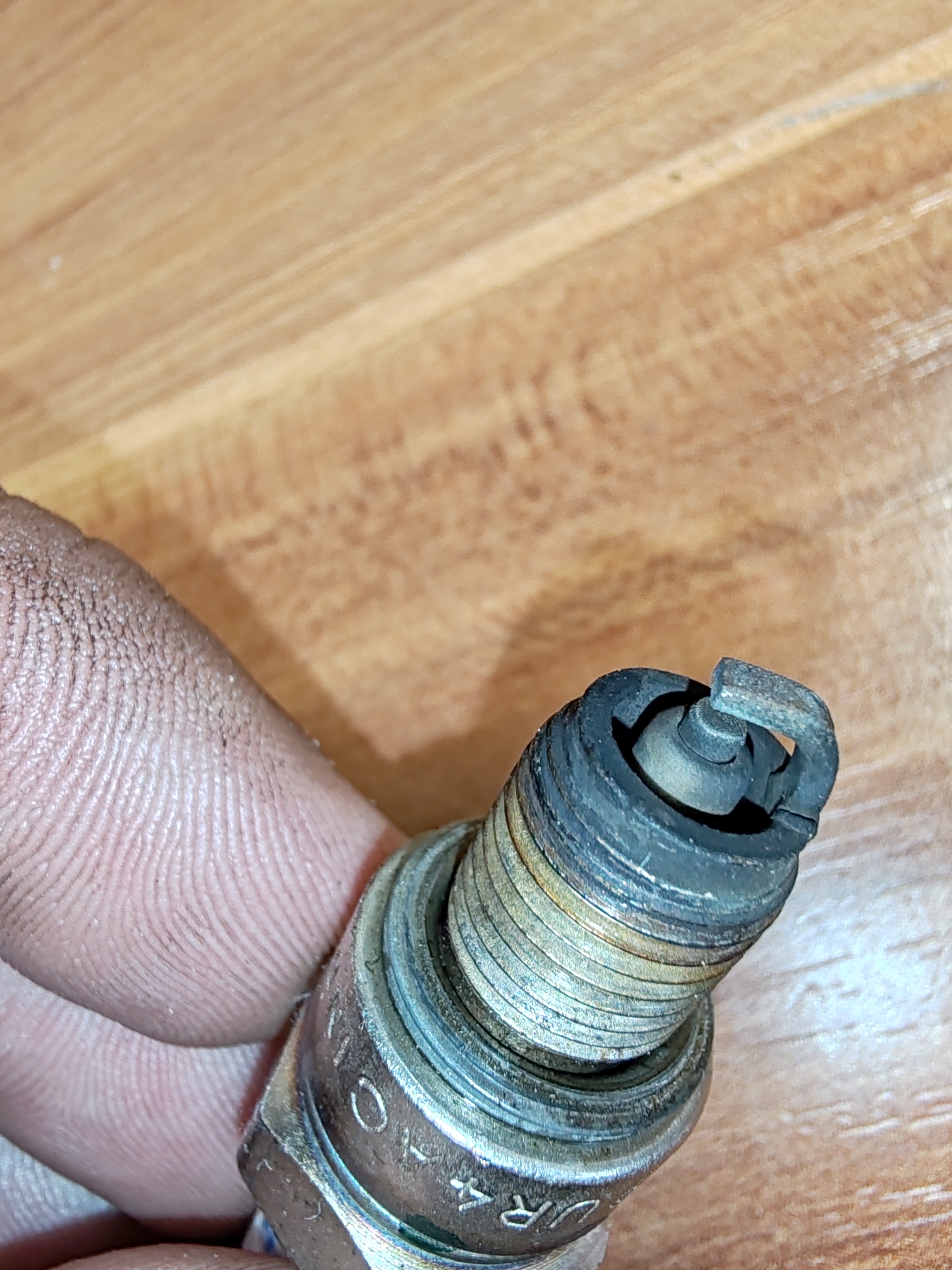

В общем, я попробовал поменять масло, и все получилось! Сам в масле, парковка в масле, мотоцикл в масле, но сделал! Залил Fullsyn, 15w50.
Я мот, вроде, прогревал минут 3-5 перед заменой, выехал с парковки, и когда сливал масло, обнаружил, что оно не горячее и даже не теплое -- оно было чуть теплее уличной температуры (+8 примерно). Значит ли это, что я недогреваю мот перед выездом?
Я перед выездом щупаю радиатор движка, когда он становится теплым, выезжаю, но мотоцикл поначалу глохнет и на газ неохотно реагирует. Но такая фигня только сейчас, весной. Летом все ок было.
Заодно поменял свечу. Фото прикрепляю. Нормальный ли у нее цвет?
Еще есть проблема. Когда вставил новую свечку и закручивал, она в конце пошла тяжелей, но предела я не нащупал. Выкрутил - она выкрутилась, вкрутил снова и подзатянул. Свеча идет в конце туговато, но предела так же нет. Сорвал ли я резьбу? Можно ли так ездить, или попал на капиталку?

Блин, ну не знаешь лучше не берись. Лучше изучи матчасть. Реально можно попасть на деньги от незнания
Прогревать нужно до начала работы вентилятора охлаждения (минут 10-15)
А свечу нельзя откручивать если уже завинтил. Там шайба усаживаемая. Получается если ее завинчиваешь первый раз, то после того как от руки уперлась свеча, нужно ключем на четверть оборота провернуть. И больше не трогать. При вторичном завинчивании допускается после упора затянуть всего лишь на 1/16. Сорвал наврядли конечно резьбу, с силой там не стоит затягивать, как ибольшинство болтов вкручивающихся в алюминий

Получается что да, нужно немножко больше греть - поэтому и реагирует на "газ" неохотно. Буквально ещё минутку погрей...
Не вижу ничего такого, что могло быть критичным - свеча норм на вид, вкручивалась туже - так там кольцо новое, оно сначала обжимается, а потом уже снова вкручивается легче и в упор становится резче - сразу раз и жёстко.
Ну и как бы по возможности правило - свечу закручивать аккуратно, но сильно, и только на холодную.
А там и (если закручено н агорячую, а выкручивается на холодную) выкрутить нитку резьбы можно из алюминия, что будет очень обидно.

Спасибо за ответ! Я и так, вроде, не с бухты-барахты резко лезу в мот: посмотрел 7 разных видосов по замене масла, почитал форумы, сюда вопросы задал. Обдумал все, перед тем как идти к мотику с ключами, заранее морально подготовился к возможным проблемам и вероятности уехать к дилеру на эвакуаторе. Да и третий сезон начинаю, решил хоть немного научиться элементарным вещам.
По поводу вентилятора - на моем Bajaj Boxer 150 его нет :-)
Насчет свечи вас понял, можно пока выдохнуть. Больше эту свечу не трогаю, пока она не сдохнет совсем. Но я когда свечку назад выкручивал, на ней была небольшая крошечка алюминия, так что, возможно, резьба подушаталась
Век живи, век учись. Не знал про вкручивать на холодную, теперь намотаю на ус. Я вкрутил, когда масло сливалось, а оно было еле теплым, как и ребра охлаждения. Вроде не на горячую, но и не на холодную, ближе к холодному. Спасибо за ответ!
