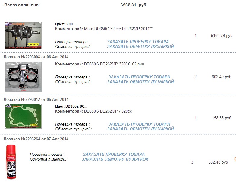

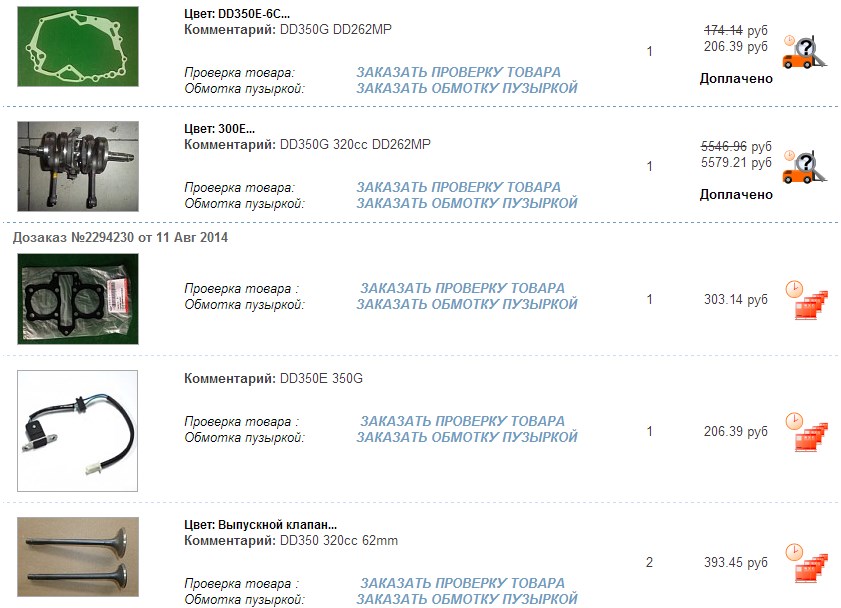

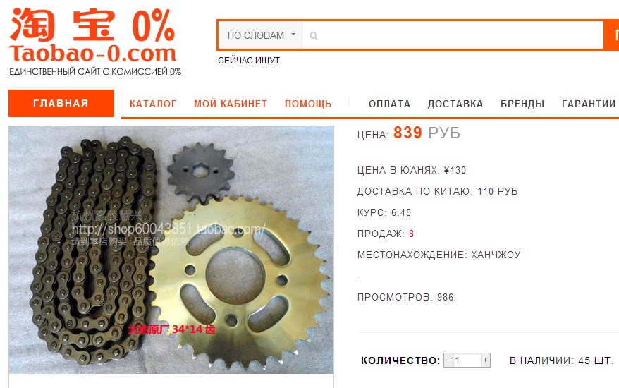

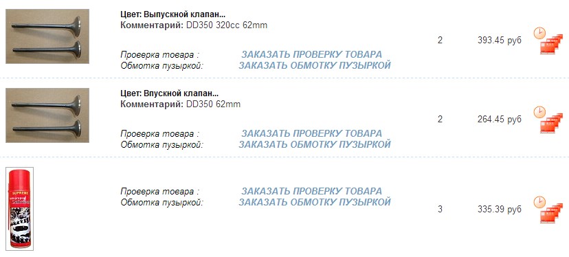

Везде пометки поставил 350Гы... один торгаш сразу отказал...сейчас жду есть ли у другого подходящее. Кстати...продавцы на обоих сайтах те же. но товар выставленный не на обоих одинаков. Сейчас заказал на обоих сайтах...на одном не было сальников клапанов...на воздушник надо. Только пока торгаши не подтвердили что товар есть и вышлют. Буду ждать... Заказал 3 баллона со смазкой по 100 руб 300 мл...может плохая...а может и сойдёт...
Добавлено спустя 16 часов 38 минут 31 секунду:
Опять отказ пришёл с этого проклятого ТаоБао. Зря только 6 тыщ на их счёт положил. Позвонил в Ставрополь...сказали перезвонят сами...запчасти ждут от Десерта.

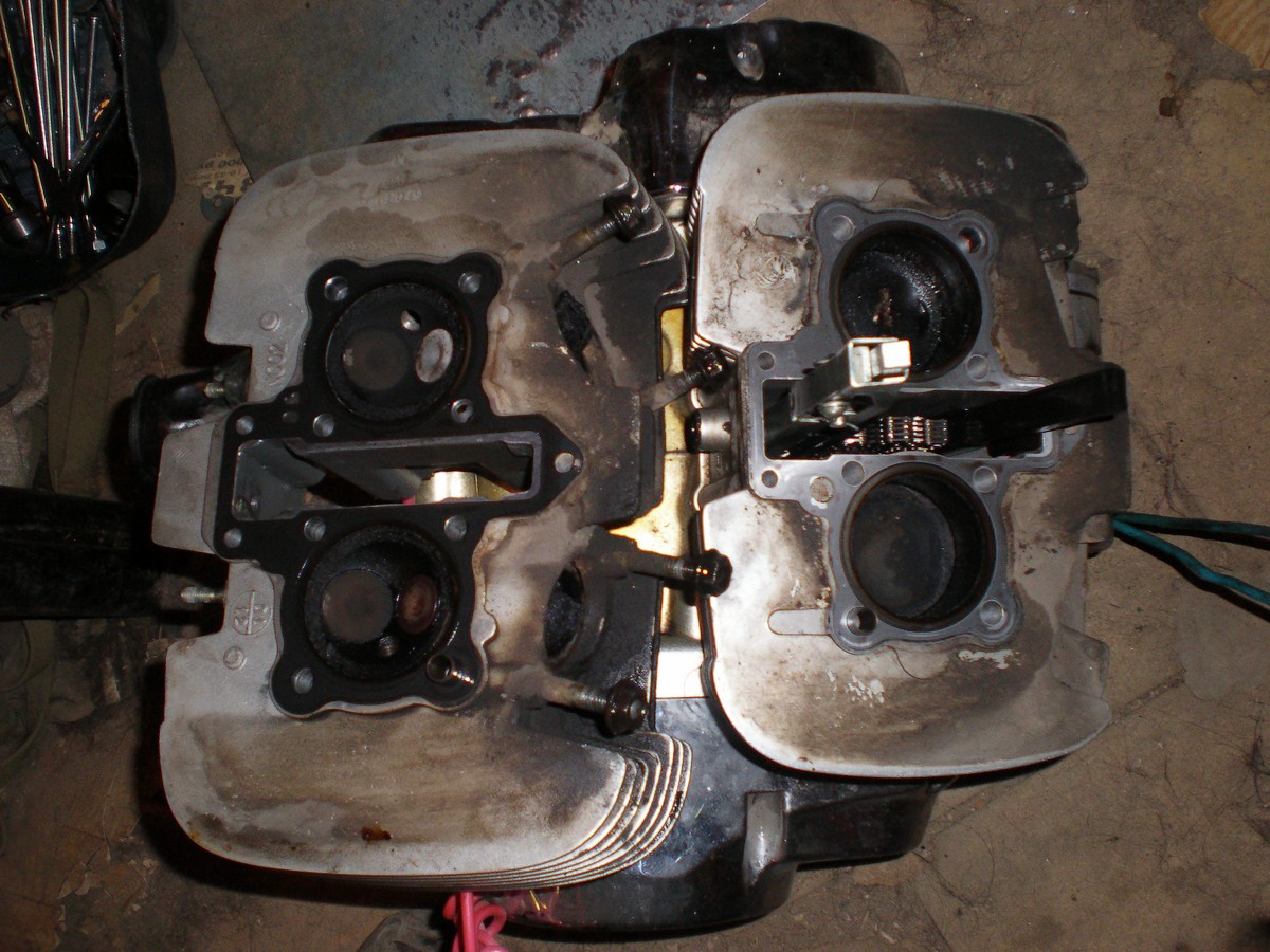

Я купил 8 штук фирменных Иж-цепей...но для более лёгкого и слабого Кинлона...на Вегас не пойдёт. Одну цепь на кусочки режу...добавляю 3 звена плюс 2-ой замок. Все изъездил уже...на полувытяжке выкидываю через 8-10 тыщ. Покупай Джапан сальниковую...тяжёлая но джапан 530 гораздо легче. С 33-ей пойдёт...у меня 530 джапан и то ничего...на 12 тыщ резинки хватит. Заказал коленвал 4-тому китайцу...нет у них не хрена. Наверно 350-тки только лохам на экспорт...нам с тобой. И только с завода...у торгашей китайских нет...спросом в Китае 530 видать не пользуются. Начал 253-тий ковырять...чё то распредвал не вылазит...там с этой стороны фиксатор сымать нада..? Чё то и настроения ковыряться нет...ленивый стал.

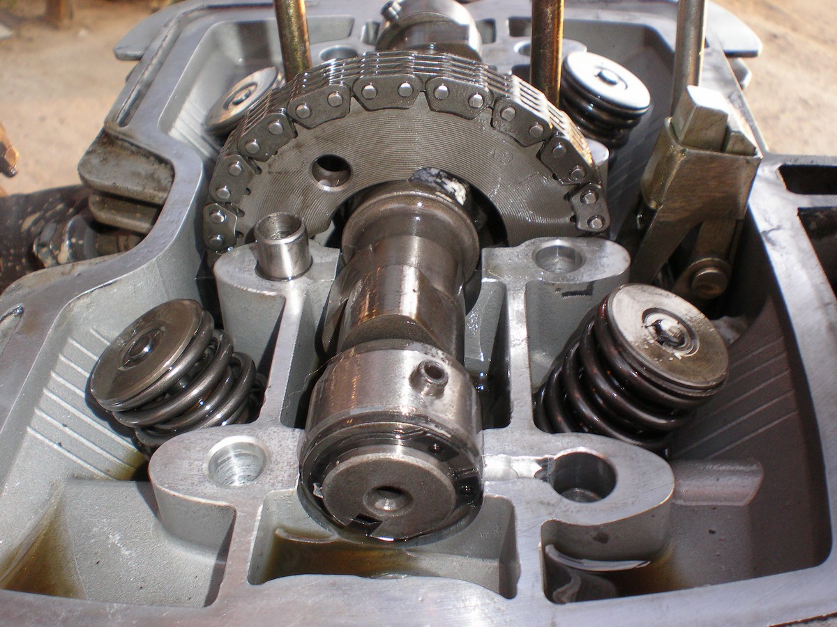

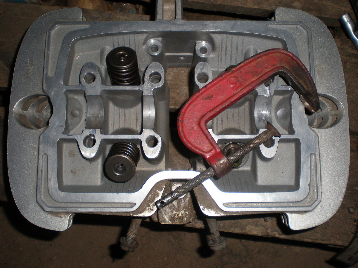

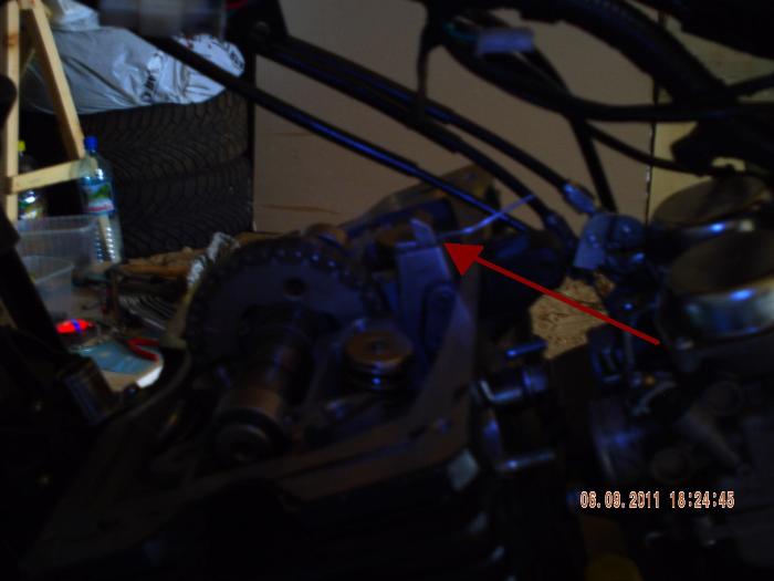

Вчера я глупый был...сёдня - умный...тама нада цепь с шестерни скидывать. а я так тянул... Чё то клапан на одном весь белый. Этот двигун 46 тыщ прошёл. Железяку для регулировки клапанов пока внутри не нашёл...буду дальше ковырять... А дырки для фиксации чё то на 253-ем нету.

Да...я видел раньше...и куча фот где то сохранил от туда. На чоппе половинили и ещё где то. У одного коленвал...у другого коробка. Хорошие описания со снимками. Пока затруднений не увидел...но и не разбирал пока...только поршневую. Надо залить в коленвал уайтспирита и пополоскать...может железяка выскочит. Клапана почистил...и обратно поставил. Маслосъёмные колпачки с Китая долго не придут. Вставлять назад клапана целое дело. Прижимал планкой...но надо струбцину туда приспособить. И клапан держать надо...и пружину жать. Резинки тама для успокоения...и спереди и сзади. На 253-ем какие то пластмассовые. А зачем нажималку фиксировать..? Я и не нажимал даже...цепт и так снялась.

Мне скинули фоту с маятником 13-го года... я думал такой же. Оказывается всё-таки усилили... Потолще металл..? Но даже если такой же...то добавлено с обоих сторон...может и выдержит. А под аморт хреново что изменили...но там и от старой можно отпилить и но новой сварить. но не желательно. Вегас пока не трогал... вот как то хотел поршня сдвинуть и за маховик стартера провернул влево...а он зараза сам провернулся без вала...это почему..? Я думал там шпонка... Покрутил влево...стал с валом крутится. Испугался что зажигание сбилось...Нет. Всё само встало на место. Попробовал так маховик покрутить на 253-ем...там не крутится...на мертво стоит. Винты там с обычной резьбой...значит и болт тоже с такой же...да..? И как ты там маховик снимал..? Тама в какую-нибудь дырку отвёртку всунуть можно чтоб застопорить..? Где то видел хомут сверху одет из металла...значит не застопорить...вроде как. Выискивать лень...какие-нибудь не понятки при разборке были проблемные..?
